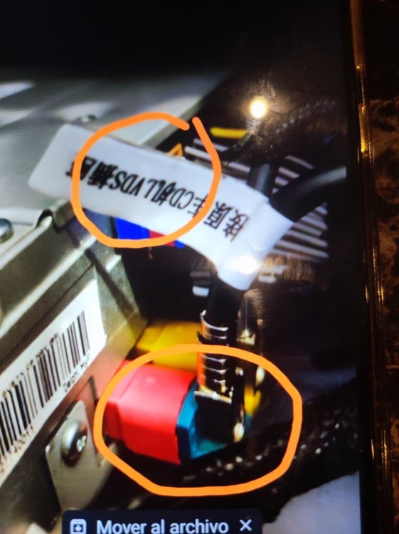

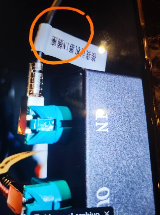

cepsoft2014 Publicado 14 de Enero del 2024 Denunciar Publicado 14 de Enero del 2024 hace 10 minutos, Dj_avi dijo: Revisa las conexiones de la radio, son difíciles de poner con tanto cable, otra cosa ya no se, a menos que venga mal el módulo o mala conexión, porque si la pantalla funciona, tiene punta de ser el módulo o alguna conexione. Los extremos de los cables LVDS se conectan indiferentemente en la pantalla y en la radio, o de alguna forma concreta? Es que vienen etiquetados en los extremos. Responder
Dj_avi Publicado 14 de Enero del 2024 Denunciar Publicado 14 de Enero del 2024 El de la foto de abajo está mal conectado Responder

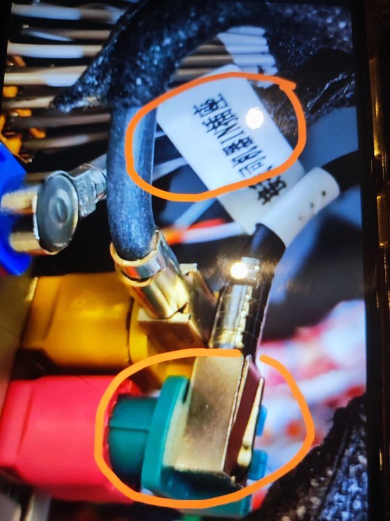

cepsoft2014 Publicado 14 de Enero del 2024 Denunciar Publicado 14 de Enero del 2024 hace 6 minutos, Dj_avi dijo: El de la foto de abajo está mal conectado Por eso pregunto lo de los extremos. Así no entraría. El extremo que va conectado en la pantalla, en la etiqueta pone IN. Sin embargo, el otro cable, que va a la radio, el extremo que pone IN no se puede poner ya que no entra, y eso me llama la atención. Por eso, si te fijas en las conexiones del módulo , una va hacia abajo y la otra lateral, y queda un poco raro. Eso es lo único extraño que veo en las conexiones de los cables LVDS. Responder

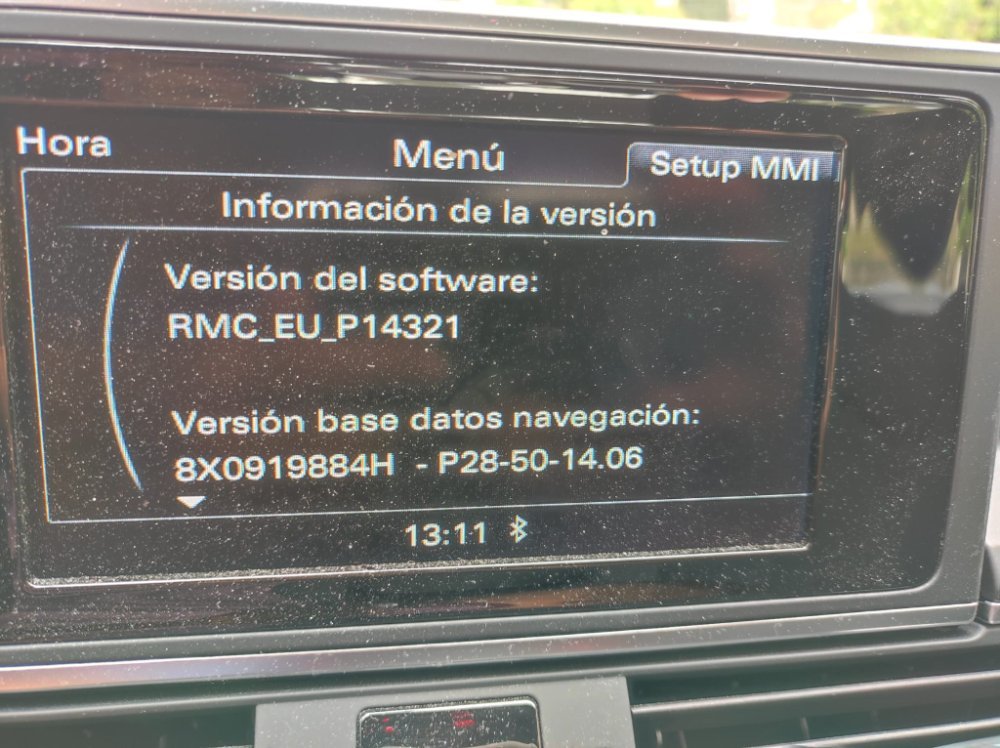

Dj_avi Publicado 14 de Enero del 2024 Denunciar Publicado 14 de Enero del 2024 Que modelo de mmi tienes, en el mio no va conectado en ese, va en el otro, pero coincide el color. Responder
cepsoft2014 Publicado 14 de Enero del 2024 Denunciar Publicado 14 de Enero del 2024 hace 13 minutos, Dj_avi dijo: Que modelo de mmi tienes, en el mio no va conectado en ese, va en el otro, pero coincide el color. Responder

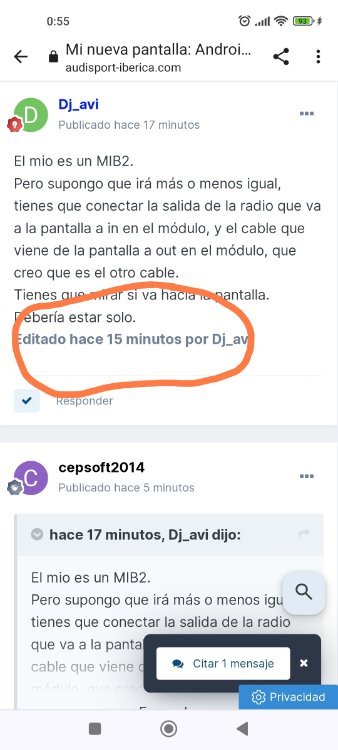

Dj_avi Publicado 14 de Enero del 2024 Denunciar Publicado 14 de Enero del 2024 (editado) El mio es un MIB2. Pero supongo que irá más o menos igual, tienes que conectar la salida de la radio que va a la pantalla a in en el módulo, y el cable que viene de la pantalla a out en el módulo, que creo que es el otro cable. Tienes que mirar si va hacía la pantalla. Debería estar solo. Editado 14 de Enero del 2024 por Dj_avi Responder
cepsoft2014 Publicado 14 de Enero del 2024 Denunciar Publicado 14 de Enero del 2024 hace 3 minutos, Dj_avi dijo: El mio es un MIB2. Pero supongo que irá más o menos igual, tienes que conectar la salida de la radio que va a la pantalla a in en el módulo, y el cable que viene de la pantalla a out en el módulo, que creo que es el otro cable. Tienes que mirar si va hacía la pantalla. Si eso está todo correctamente, el cable que viene de la pantalla a Out y el que viene de la radio a IN. Y en mi caso, en la radio es la salida de color rojo. Mi pregunta es también porque me sale en la pantalla del volante MMI apagado, cuando intento acceder desde el botón del volante a la radio? No será por eso que no accede desde el icono, en la pantalla nueva, de Mi coche? Y como puedo encender el MMI? Responder

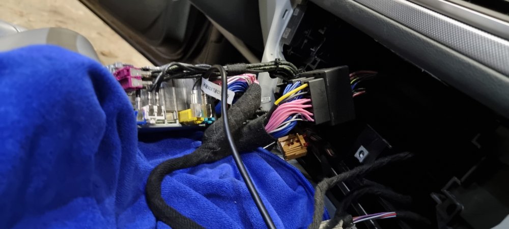

Dj_avi Publicado 15 de Enero del 2024 Denunciar Publicado 15 de Enero del 2024 Que es un cable que está solo, yo lo desconecte de la radio y lo conecte en el módulo que pude en la guantera, porque viene desde la pantalla asta la radio solo, envuelto en cinta de tela Responder
