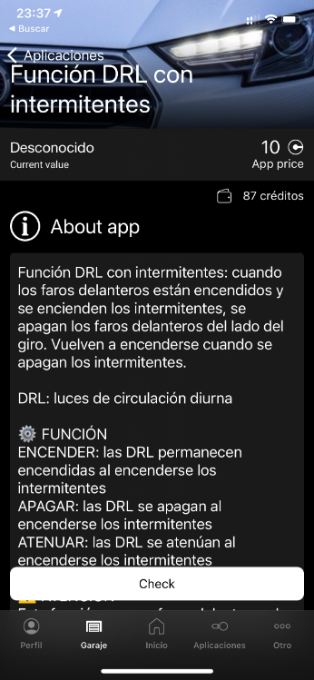

PatatA4 Publicado 16 de Septiembre del 2021 Denunciar Publicado 16 de Septiembre del 2021 Pues eso, no se si puede hacer, el poder desactivar que se apague la luz diurna delantera al poner el intermitente. Gracias!!!!!! Responder
Shadax Publicado 16 de Septiembre del 2021 Denunciar Publicado 16 de Septiembre del 2021 En OBDELEVEN hay una APP para eso que te permite seleccionar el comportamiento; aunque yo no la he probado. Eso sí, aquí en españa es obligatorio que se atenúe o se apague el LED y si no lo llevas así puede caerte multa. Responder
McMahon Publicado 16 de Septiembre del 2021 Denunciar Publicado 16 de Septiembre del 2021 hace 9 horas, PatatA4 dijo: Pues eso, no se si puede hacer, el poder desactivar que se apague la luz diurna delantera al poner el intermitente. Gracias!!!!!! La diurna es obligatoria si o si. Lo haces alguna codificación para apagar dicha luz tendrá una falta grave sobre el RGC y 200€ que te pueden poner si te ven. Esto lo puedes comprobar en el RGC y en un reglamento CEPE (no recuerdo ahora cual es exactamente pero me suena que es el 2019/57) Responder
falsofiltro Publicado 16 de Septiembre del 2021 Denunciar Publicado 16 de Septiembre del 2021 Justo ahora, McMahon dijo: La diurna es obligatoria si o si. Lo haces alguna codificación para apagar dicha luz tendrá una falta grave sobre el RGC y 200€ que te pueden poner si te ven. Esto lo puedes comprobar en el RGC y en un reglamento CEPE (no recuerdo ahora cual es exactamente pero me suena que es el 2019/57) Yo creo que se refiere al revés, que no quiere que se apague la diurna al poner el intermitente, como pasa en los led que se apaga la tira superior Responder
PatatA4 Publicado 16 de Septiembre del 2021 Autor Denunciar Publicado 16 de Septiembre del 2021 Eso mismo, lo que quiero es que cuando ponga los intermitentes, NO se apague la luz diurna… No se si se podrá. Gracias!!! Responder
alagar27 Publicado 16 de Septiembre del 2021 Denunciar Publicado 16 de Septiembre del 2021 hace 21 minutos, PatatA4 dijo: Eso mismo, lo que quiero es que cuando ponga los intermitentes, NO se apague la luz diurna… No se si se podrá. Gracias!!! con obdeleven se puede hacer lo que no recuerdo como, creo es como dijo el compañero shadax y creo hay opcion de que se atenue mas o menos. Responder
Shadax Publicado 16 de Septiembre del 2021 Denunciar Publicado 16 de Septiembre del 2021 hace 39 minutos, PatatA4 dijo: Eso mismo, lo que quiero es que cuando ponga los intermitentes, NO se apague la luz diurna… No se si se podrá. Gracias!!! Eso no es legal en España. Se tiene que: A) Atenuar o B) Apagar. Si no se atenúa/apaga cuando pones el intermitente puedes incurrir en una infracción sancionable. Responder
alagar27 Publicado 16 de Septiembre del 2021 Denunciar Publicado 16 de Septiembre del 2021 hace 14 minutos, Shadax dijo: Eso no es legal en España. Se tiene que: A) Atenuar o B) Apagar. Si no se atenúa/apaga cuando pones el intermitente puedes incurrir en una infracción sancionable. correcto compañero Responder
MiguelGur Publicado 16 de Septiembre del 2021 Denunciar Publicado 16 de Septiembre del 2021 Tienes la opción en la app, yo tengo puesto que no se atenúe cuando activo los intermitentes Responder
PatatA4 Publicado 16 de Septiembre del 2021 Autor Denunciar Publicado 16 de Septiembre del 2021 biennnnn... Muchas gracias @MiguelGur!!!! Responder
alagar27 Publicado 17 de Septiembre del 2021 Denunciar Publicado 17 de Septiembre del 2021 hace 19 horas, MiguelGur dijo: Tienes la opción en la app, yo tengo puesto que no se atenúe cuando activo los intermitentes al parecer no es legal llevarlo asi como lo hiciste Responder
PatatA4 Publicado 17 de Septiembre del 2021 Autor Denunciar Publicado 17 de Septiembre del 2021 Bueno, habrá que arriesgarse... Siendo los de delante, y el tipo de coche que es, no creo que se fijen mucho. Responder
Hernán Diego Publicado 17 de Septiembre del 2021 Denunciar Publicado 17 de Septiembre del 2021 Hola De fabrica los xenon cuando uno pone el Intermitente la luz diurna se pone al mínimo para que se note más la luz de giro.. Mediante obdeleven se puede poner entre 3 posibilidades... Off que se apague esa óptica y solo muestre guiño.. Dimm que se vea atenuada la luz diurna y el guiño y la que para mi el quiere poner y yo la puse igual.. Que es ON y ahí deja las luces diurnas sin tocar osea no atenúa ni apaga y las deja al máximo junto al Intermitente esa esta mediante app de 10 créditos y muy recomendable porque estéticamente queda mejor Responder
PatatA4 Publicado 17 de Septiembre del 2021 Autor Denunciar Publicado 17 de Septiembre del 2021 Eso mismo @Hernán Diego... Responder
alagar27 Publicado 17 de Septiembre del 2021 Denunciar Publicado 17 de Septiembre del 2021 hace 1 hora, Hernán Diego dijo: Hola De fabrica los xenon cuando uno pone el Intermitente la luz diurna se pone al mínimo para que se note más la luz de giro.. Mediante obdeleven se puede poner entre 3 posibilidades... Off que se apague esa óptica y solo muestre guiño.. Dimm que se vea atenuada la luz diurna y el guiño y la que para mi el quiere poner y yo la puse igual.. Que es ON y ahí deja las luces diurnas sin tocar osea no atenúa ni apaga y las deja al máximo junto al Intermitente esa esta mediante app de 10 créditos y muy recomendable porque estéticamente queda mejor Sabemos las opciones pero la que el quiere hacer y has hecho tu tambien al parecer no es legal llevarlo asi, se debe atenuar la luz diurna si o si al poner intermitentes. Responder
