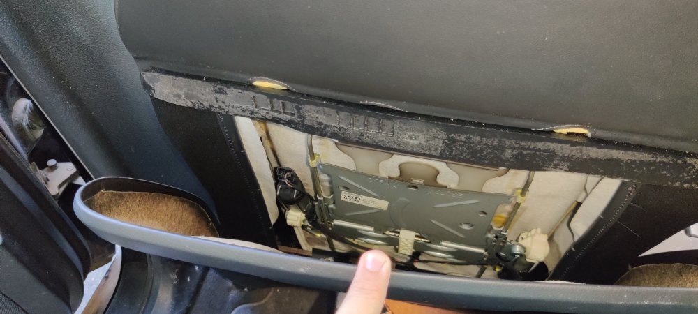

Tengo asientos S-Line en un A4 B7. La trasera de los asientos delanteros, es una tapa de plastico. Tengo las 2 sueltas, como despegadas de la parte superior.
¿sabeis como repararlo?
¿Recomendais algun adesivo? ¿o hay que buscar una solucion que no sea por medio de pegamentos?

Hola
Tendras que volver a pegar si se,a despegado con pegamento de dos componentes .
También puede cer que  tengas alguna grapa rota  .
 Sube alguna foto a  ver

Gracias por contestar. Paso foto. No se ven grapas... La tapa no está caída del todo como se puede ver.

Hola
La parte que se ve   despegada  (el palastico) es donde van las grapas .
Echale  pegamento de dos componentes  que  seguro que aguantará.
Yo le puse nural 25 bi componente al del copiloto y ni se ha movido del sitio. Cuando lo pegues asegurate de dejarlo bien fijo para que seque en su sitio. En mi caso le tuve toda la noche sujeto con cinta de carrocero rodeando todo el asiento, que si, que es cutre el método, pero efectivo y es lo que tenia a mano 😅.
Ahora se me ha despegado el del piloto, pero de abajo y para arreglarlo me tocará desmontar la tapa completa y pegar la grapa que se ha despegado.
