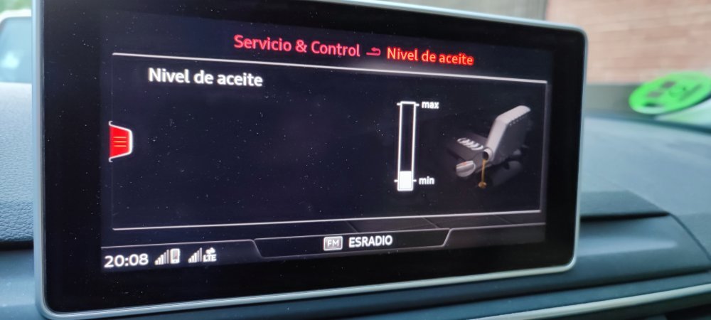

karlankas Publicado 17 de Septiembre del 2021 Denunciar Publicado 17 de Septiembre del 2021 Hola! He llevado mi coche a la revisión de los 4 años en la casa, en el taller que Audi Retail Madrid tiene en la avenida de Burgos. Cuando lo he ido a recoger (que por cierto me han vuelto a decir que no les había dado tiempo a limpiar el coche por dentro, como en todas las revisiones a las que lo he llevado) he mirado por gusto el nivel de aceite (en esta revisión te lo cambian) y cuál ha sido mi sorpresa cuando he visto que está casi en el mínimo (adjunto foto). ¿Es normal esto? Si el aceite está así, como estará el resto de niveles? Me habrán cambiado los filtros? Tengo un cabreo guapo. Si lo hubiera llevado a Aurgi seguro que esto no habría pasado. Responder
Joselillo86 Publicado 17 de Septiembre del 2021 Denunciar Publicado 17 de Septiembre del 2021 A veces no es muy fiable eso la verdad (yo le he visto dar unos buenos bandazos) o “tarda” en actualizarse….espérate un poco y si no varía yo lo diría!! Responder
karlankas Publicado 17 de Septiembre del 2021 Autor Denunciar Publicado 17 de Septiembre del 2021 Ya les he mandado un correo incendiario. Pero bueno, en este caso prefiero disculparme a tener razón. Espero que tengas razón, @joselillo_86 Ya os contaré... Responder

karlankas Publicado 18 de Septiembre del 2021 Autor Denunciar Publicado 18 de Septiembre del 2021 Efectivamente, hoy está a tope de aceite. Menos mal! Responder

Harigami Publicado 12 de Octubre del 2021 Denunciar Publicado 12 de Octubre del 2021 De todas formas, el nivel de aceite hay que mirarlo con el coche caliente y tras dejarlo reposar 5 min. En el mio, que es un A4 B8 la manera mas fiable es a la vuelta de un viaje corto o largo, da igual, parar el motor, esperar 5 min y luego abrir el capo. En ese momento me dice que espere dos minutos y ya sale el nivel actualizado, que no suele coincidir exactamente con el que marcaba anteriormente. El nivel sale tanto en fis como en mmi. De hecho solo uso la cala de vez en cuando, y cuando toca el cambio de aceite. Responder
