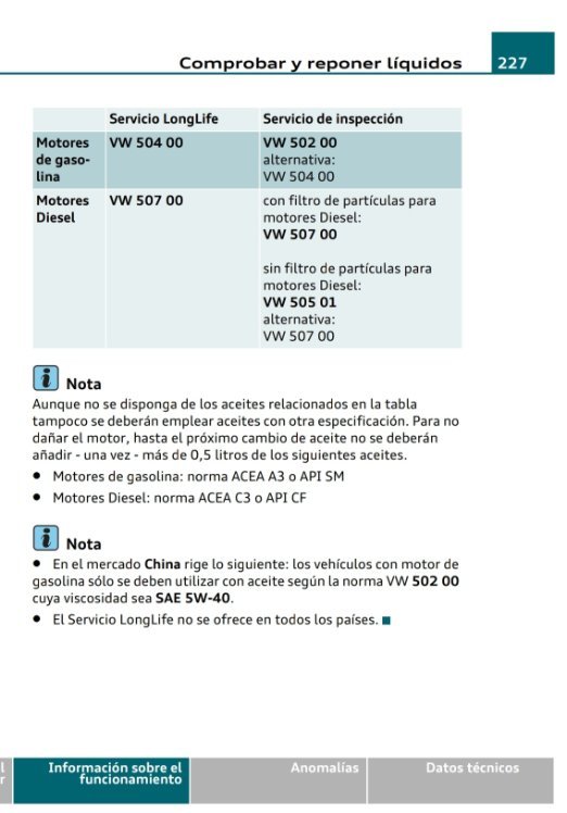

pedro_valsekillo Publicado 2 de Octubre del 2021 Denunciar Publicado 2 de Octubre del 2021 (editado) Yo acabo de restaurar el motor completo de un TFSI 2.0 que me consumía 1 litro cada 800kms, así que, si a mí me hubiera consumido lo que comentáis no hubiera tocado el motor. Buscar por el foro consumo de aceite TFSI y veréis muchísimos casos. Y es una vergüenza que Audi no nos repare un problema que es generado por un fallo de diseño y que en otros países, incluso estando fuera de garantía lo arreglan. Pero esto es España y los que tienen q hacer las leyes para protegernos se dedican a otras cosas.... De todos modos, según comentan, los motores Audi los fabrican para que consuman algo de aceite. Así que si es 1 litro cada 15.000kms yo no me preocuparía, es consumo propio de un motor desgastado. Puedes cambiarle los segmentos pero es una reparación cara y no creo que te merezca la pena. Yo probaría a poner un aceite 5w40 que cumpla la norma y ya está, seguro que con este no te consume nada. Un saludo. Editado 2 de Octubre del 2021 por pedro_valsekillo Responder
