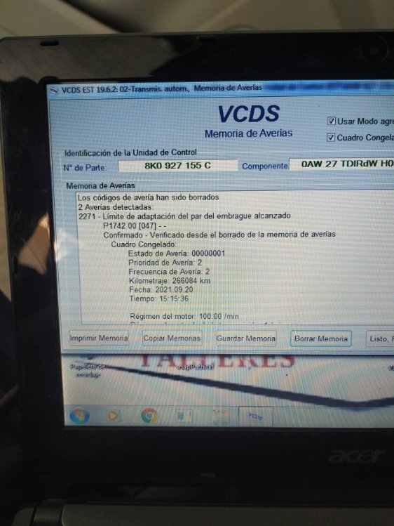

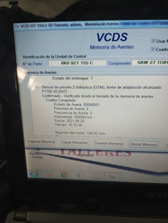

Cristianacedo Publicado 20 de Septiembre del 2021 Denunciar Compartir Publicado 20 de Septiembre del 2021 Hola buenas soy cristian. Desde hace unos dias mi audi a5 en la d no sale solo. Tengo que acelerar y me da un tironcillo brusco y al subir cuestas para salir da tirones. Me sale estos dos fallos. Alguien me puede ayudar porfabor. Oa lo agradeceria Responder Enlace al comentario Compartir en otros sitios web More sharing options...
Carlisu84 Publicado 1 de Octubre del 2021 Denunciar Compartir Publicado 1 de Octubre del 2021 Hace poco un compañero le ocurrio lo mismo en su coche y no pinta nada bien, ya que ese sensor esta dentro de la caja cuanto tiempo tiene el ATF y filtro? Responder Enlace al comentario Compartir en otros sitios web More sharing options...
Cristianacedo Publicado 1 de Octubre del 2021 Autor Denunciar Compartir Publicado 1 de Octubre del 2021 Pues vaya plan. Yo le e cambiado el atf y sigue igual. Nose si acerle la adaptacion. Pero segun pone el fallo esta al limite alcanzado creo Responder Enlace al comentario Compartir en otros sitios web More sharing options...
