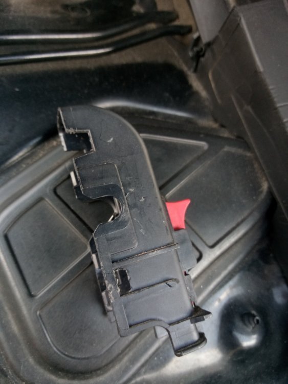

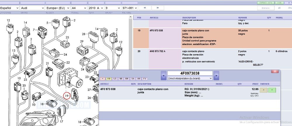

Ivan_c4 Publicado 21 de Septiembre del 2021 Denunciar Publicado 21 de Septiembre del 2021 Hola buenas se me a roto el conector del abs el que va a la centralita alguien sabe la referencia de ese conector para sustituirlo Responder
Ivan_c4 Publicado 21 de Septiembre del 2021 Autor Denunciar Publicado 21 de Septiembre del 2021 Por favor ninguno que del etka me puede dar la referencia Responder
jhonysen Publicado 21 de Septiembre del 2021 Denunciar Publicado 21 de Septiembre del 2021 Venga va Responder
Ivan_c4 Publicado 22 de Septiembre del 2021 Autor Denunciar Publicado 22 de Septiembre del 2021 Muchísimas gracias alguien sabe como sacar los pines del conector antiguo sin romperlos? Responder
gufi3883 Publicado 22 de Septiembre del 2021 Denunciar Publicado 22 de Septiembre del 2021 hace 38 minutos, Ivan_c4 dijo: Muchísimas gracias alguien sabe como sacar los pines del conector antiguo sin romperlos? hola. Si no recuerdo mal el conector tiene una pestaña en color rosa. Con un destornillador plano pequeño debes de desplazar esa pestaña hacia un lado y ya deben de salir los cables tirando un poco. Claro esta que antes tienes que quitar la tapa del conector. Te adjunto las fotos de ambas cosas. Las fotos las he sacado del brico de instalación de Audi Hill Assist. Responder
Ivan_c4 Publicado 22 de Septiembre del 2021 Autor Denunciar Publicado 22 de Septiembre del 2021 No tirando no salen es como que se necesita un útil Responder
Tineo Publicado 22 de Septiembre del 2021 Denunciar Publicado 22 de Septiembre del 2021 Aparte de desplazar ligeramente (que no quitarlos) los bloqueos de color rosa, tienes que usar un útil de dos púas para ir liberando los pines uno a uno Tienes juegos por AliExpress por dos perronas. Responder
Ivan_c4 Publicado 22 de Septiembre del 2021 Autor Denunciar Publicado 22 de Septiembre del 2021 Un juego de esos tengo lo único que no se como usarlo Responder
