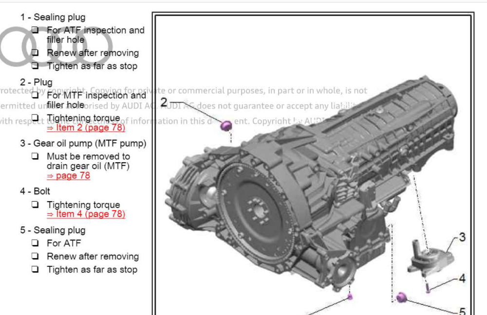

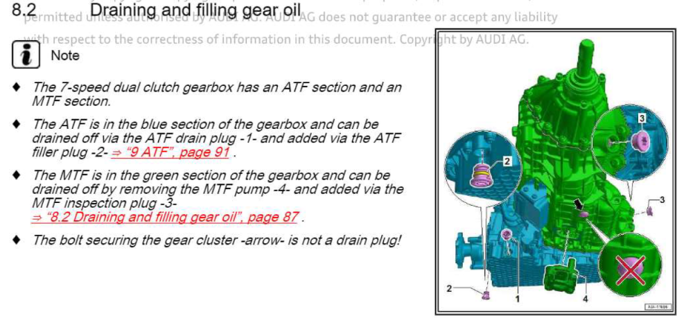

McMahon Publicado 22 de Septiembre del 2021 Denunciar Publicado 22 de Septiembre del 2021 (editado) 2 tipos de aceite y 2 filtros Editado 22 de Septiembre del 2021 por McMahon Responder
olain Publicado 22 de Septiembre del 2021 Autor Denunciar Publicado 22 de Septiembre del 2021 hace 1 hora, McMahon dijo: ¿Entiendo que no lleva filtro? Responder
McMahon Publicado 22 de Septiembre del 2021 Denunciar Publicado 22 de Septiembre del 2021 Lleva 2 filtros y para cambiarlos hay que sacar la mecatronica por completo. Responder
mikelgar Publicado 22 de Septiembre del 2021 Denunciar Publicado 22 de Septiembre del 2021 hace 14 minutos, McMahon dijo: Lleva 2 filtros y para cambiarlos hay que sacar la mecatronica por completo. Las mismas palabras que el me dijo el mecánico que hizo el mantenimiento de mi caja ..... De donde sacas toda esa info? Puedes compartir para futuras reparaciones ? Gracias Responder
