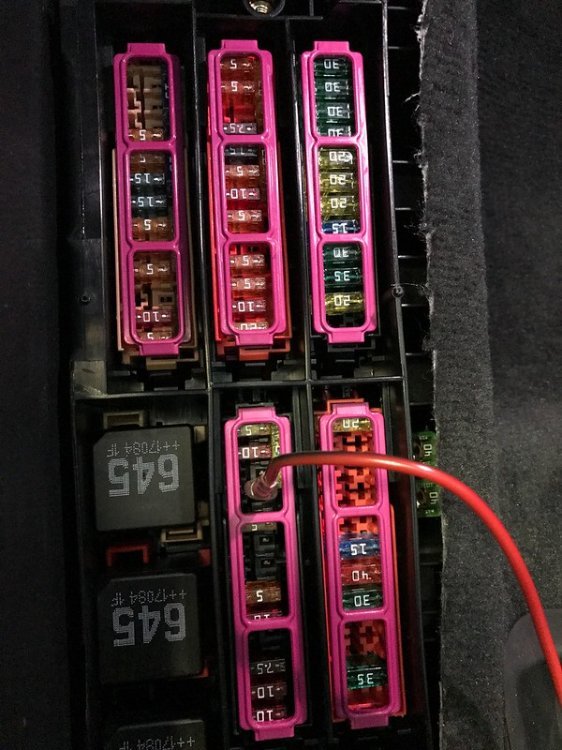

¿Alguien ha añadido pines de fusible?
por supuesto me refiero de manera ortodoxa y no con robacorrientes u otros atajos como estos con seguridad eléctrica relativa...
ktkskx5_2758a0d39c71d671c752595f54e760ad21d7af0c.jpg.8eee7b0a92d87de7d2ebc52a6dbfafc2.jpg
y esta otra aún mas discutible

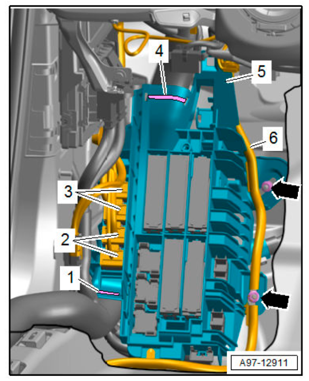

por lo que he visto hay bastante jaleo y estorba todo. En elsawin se habla de vaciar el chasis (las cinco "fusileras" / 3 reles / otro adicional y más elementos) antes de poder acceder y añadirlos.
Por lo que veo en el esquema, todos son fusibles mini y solamente uno de los porta es terminal 15 (bajo contacto).
img_5756_9b642f67979ba3b4fa370e30e84162415d076b67.jpg.72ee7a600eec48f4f7506c44f432305a.jpg
El acceso es muy reducido y la operacion se vuelve bastante más compleja que en otras plataformas (b8,c7,...).
portafusibles en reposapies B9.pdf

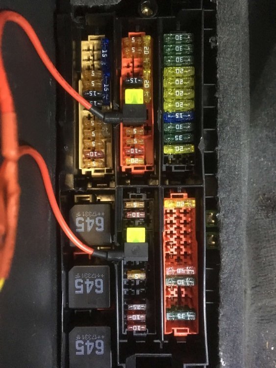

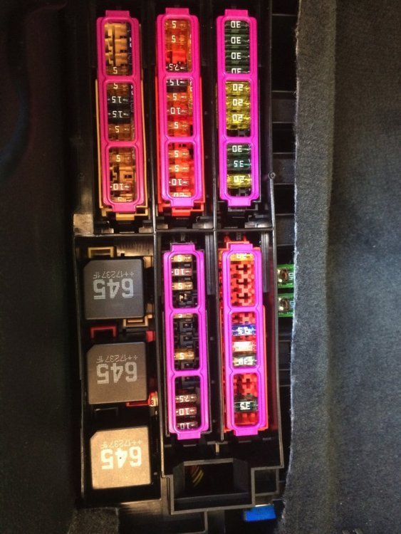

Finalmente el sábado pudimos añadir dos pines de fusible en alojamientos originales y sin desmontar el portafusibles general
Hay espacio reducido pero suficiente para que las dos fusileras inferiores (negra y roja) se puedan liberar y sacar por debajo del portafusibles general, eso sí, lleva bastante obra sacando tirador del capó, guarnecido del piso de puerta y retirar parcialmente la solera de espuma bajo pedales.
Finalmente uno a terminal 15 (bajo contacto / fusilera negra ST4) y otro a positivo "casi-permanente" ( fusilera roja ST5/ terminal 87 bajo relés).
El brico en cuestión era añadir tweeters b&o levadizos y con iluminación ambiental en un A5 sportback 2017 pero sería aplicable a otros bricos que impliquen alimentación eléctrica

Ya yaaaaa... quedo original mucho mejor que el mio jejeje, ya te vale esto de ser el conejillo de indias es lo que tiene.
Gracias por todo Master
