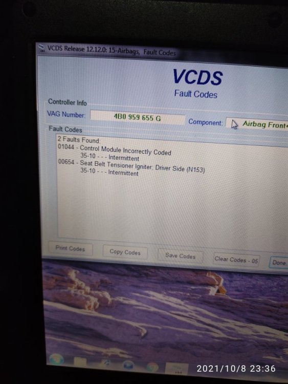

Marcote Publicado 8 de Octubre del 2021 Autor Denunciar Publicado 8 de Octubre del 2021 Justo ahora, Marcote dijo: Ésto es lo que me sale del airbag Responder

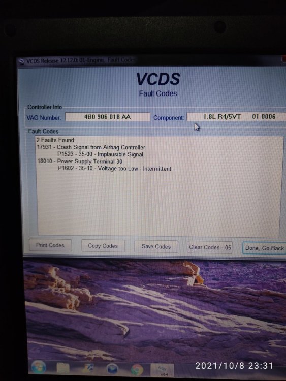

Marcote Publicado 8 de Octubre del 2021 Autor Denunciar Publicado 8 de Octubre del 2021 En 29/9/2021 a las 10:09, Carlisu84 dijo: haber si puedes poner el fallo que te da con el vagcom Responder

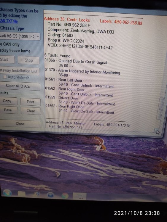

Marcote Publicado 8 de Octubre del 2021 Autor Denunciar Publicado 8 de Octubre del 2021 Justo ahora, Marcote dijo: Y éste es el otro fallo del airbag Responder

Carlisu84 Publicado 9 de Octubre del 2021 Denunciar Publicado 9 de Octubre del 2021 hace 9 horas, Marcote dijo: Has tenido un accidente con el coche porque esos fallos son de impacto, cintos saltados y airbag ídem. Creo que en estos se puede resetear la centralita por vagcom. Eso sí como tuvieras un golpe primero tienes qye cambiar cintos y airbag sino no deja. Lo de la alarma no es nada, bórralo y listo Responder
Marcote Publicado 9 de Octubre del 2021 Autor Denunciar Publicado 9 de Octubre del 2021 hace 3 horas, Carlisu84 dijo: Has tenido un accidente con el coche porque esos fallos son de impacto, cintos saltados y airbag ídem. Creo que en estos se puede resetear la centralita por vagcom. Eso sí como tuvieras un golpe primero tienes qye cambiar cintos y airbag sino no deja. Lo de la alarma no es nada, bórralo y listo Pues algo ha pasado porque en 6 años que tengo el coche no he tenido ningún accidente gracias a Dios y eso empezó a salir a los dos años de tenerlo yo... Responder
Carlisu84 Publicado 10 de Octubre del 2021 Denunciar Publicado 10 de Octubre del 2021 hace 21 horas, Marcote dijo: Pues algo ha pasado porque en 6 años que tengo el coche no he tenido ningún accidente gracias a Dios y eso empezó a salir a los dos años de tenerlo yo... Pues puede 1ue esa centralita se estropease. Hay que ver si reseteandola deja sino toca cambiarla Responder

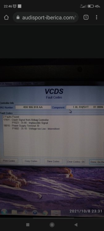

Marcote Publicado 11 de Octubre del 2021 Autor Denunciar Publicado 11 de Octubre del 2021 hace 5 horas, Carlisu84 dijo: En ouput test o bassic setting prueba hber si te deja resetearla. Entiendo que el fallo de la batería ya no aparece no? Tengo batería nueva de 100 pero el abs y el airbag se siguen encendiendo no siempre solo algunas veces... Que misterios!!!! Responder
Carlisu84 Publicado 11 de Octubre del 2021 Denunciar Publicado 11 de Octubre del 2021 cuales fallos te quedaron permanentes? Responder

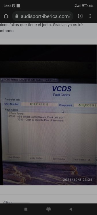

Marcote Publicado 11 de Octubre del 2021 Autor Denunciar Publicado 11 de Octubre del 2021 hace 8 horas, Carlisu84 dijo: cuales fallos te quedaron permanentes? Responder
Carlisu84 Publicado 12 de Octubre del 2021 Denunciar Publicado 12 de Octubre del 2021 hace 10 horas, Marcote dijo: hace 19 horas, Carlisu84 dijo: Sensor de la rueda. Y el otro ahí parecece que hay mala corriente o que el alternador no carga bien. Y de ahí puede venir el otro que tiene arriba Responder
