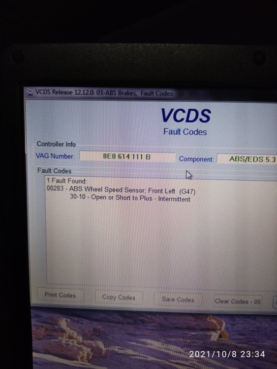

Marcote Publicado 25 de Septiembre del 2021 Denunciar Compartir Publicado 25 de Septiembre del 2021 Hola de nuevo a ver se me enciende el chivato del airbag y me dice que es el sensor de la rueda izquierda. Le he puesto nuevo original y se sigue encendiendo cuando le parece el caso es que cuando está encendido lo borro sin problema alguno pero a los dias sale de nuevo. Gracias Responder Enlace al comentario Compartir en otros sitios web More sharing options...

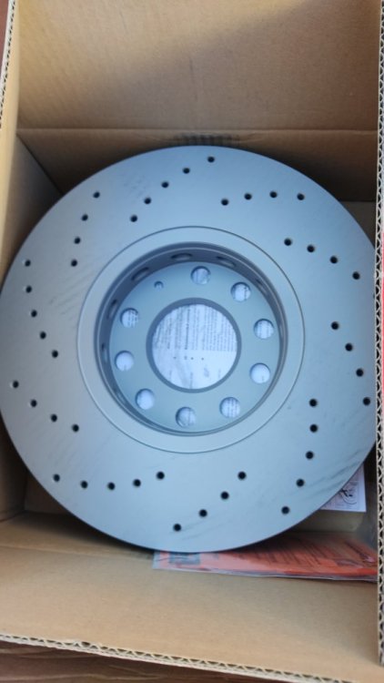

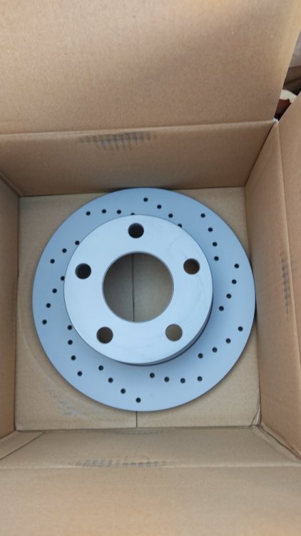

Marcote Publicado 24 de Octubre del 2021 Autor Denunciar Compartir Publicado 24 de Octubre del 2021 hace 3 minutos, juanitoa6 dijo: Ostras no me había dado cuenta de que eras el gran Marcote!! Que tal todo compadre??? Pues tío, la homocinética lleva como una abrazadera que da vueltas, que es la que le da señal de las RPM que lleva la rueda. Mira si está en buen estado. Jajaja gracias por el piropo... Que tal vas? La punta de la transmisión la cambié hace un año más o menos... Hoy he puesto los 4 discos de las fotos más pastillas y he aprovechado y le he quitado y la pieza de cobre que va metida en la mangueta y la y la he limpiado bien y el agujero lo he lijado que estaba como oxidado y a ver si lo entiende así... La verdad es que hoy no se a encendido...lo mismo he atinado Responder Enlace al comentario Compartir en otros sitios web More sharing options...
