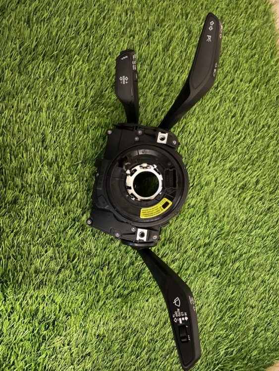

Yo lo intenté con uno de segunda mano y terminé en Audi recalibrando el mío porque con ese no hubo manera.
No hay ningún tutorial porque nadie lo hecho, ya que en España lo deben montar todos.
Aún tengo las manetas que compré de segunda mano, pero la próxima vez lo haré en Audi con un kit nuevo (400 euros).
Lo he montado en otros coches pero en este no fui capaz de calibrar eso.
Si alguien quiere probar por 40 euros le envío el anillo con las manetas que compré yo. Pero ya digo que yo no fui capaz.
Se supone que quitas el anillo y montas el tuyo y no hay que calibrarlo, pero yo no lo conseguí 🤷‍♂️

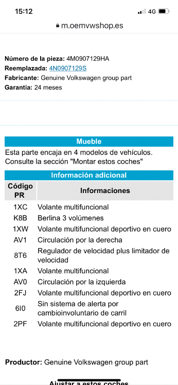

Aparte de pillar la maneta tienes que comprobar los códigos pr de tu coche y de la maneta que compres. Ambas manetas tienen que tener los mismos códigos pr a excepción del extra que quieras incluir.

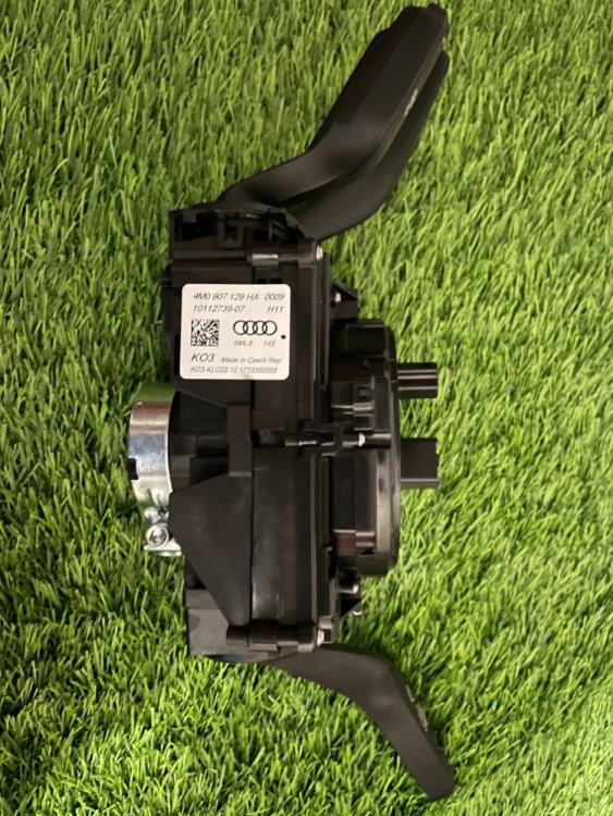

Esta es la que intenté montar yo. Los códigos creo que los miré en su momento.
La principal diferencia es que sea de sedán o avant (por el limpia trasero si no recuerdo mal) y esta es de sedán.
Si por ejemplo monta lane assist tendría que llevar también el botón.
Esta es la normal para Sedán con control de velocidad.
Y estos son sus códigos.
Yo creo que es la correcta, para instalar solo el control de velocidad, pasando de limitador.
