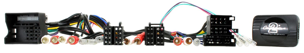

juanjillo Publicado 30 de Septiembre del 2021 Autor Denunciar Publicado 30 de Septiembre del 2021 Gracias por contestar. El adatador que he comprado (https://connects2.com/Product/ProductItem/CTSAD00C.2) , mas un cable especifico para una radio SONY, deberia de tener todo. Tiene deco can-bus, Los mandos al volante funcionan OK!!. Y deberia de funcionar con el amplificador trasero. Creo que solo le falta ponerle corriente bajo llave al amplificador para que lo "encienda" y funcione. La verdad es que las instrucciones no son de lo mas claro que he visto.... http://www.connects2downloads.co.uk/C2/files/InstallationGuides/CTSAD00C-2_IG_en-GB_v1.pdf Lo que me escama es lo de quitar la radio. Luego hare un video. Entiendo lo que dices del corto, pero es que no enchufo nada para que no se enciendan las luces... quito el mazo de atras de la radio y dejan de funcionar. No veo corto a primera vista, ya que si vuelvo a enchufar la radio original todo funciona otra vez. Es muy raro, y yotambien cre que no es normal. Lo qe no se es que narices voy a hacer para solucionarlo, voy a enchufar el vagcom por si diera algun error, revisar algun fusible....... Muchas gracias Responder

Carlisu84 Publicado 30 de Septiembre del 2021 Denunciar Publicado 30 de Septiembre del 2021 hace 19 minutos, juanjillo dijo: mas un cable especifico para una radio SONY, deberia de tener todo. Tiene deco can-bus, Los mandos al volante funcionan OK!!. bueno genial, pensaba que todas estas radios genericas ya no venian preparadas para cambus (te debio costar lo suyo el cablecito) el esquema viene para conexiones normales, faltan las del molex de la etapa que es ahi donde esta el problema lo otro si revisalo porque no es normal y ademas no tiene nada que ver con la radio. Responder
