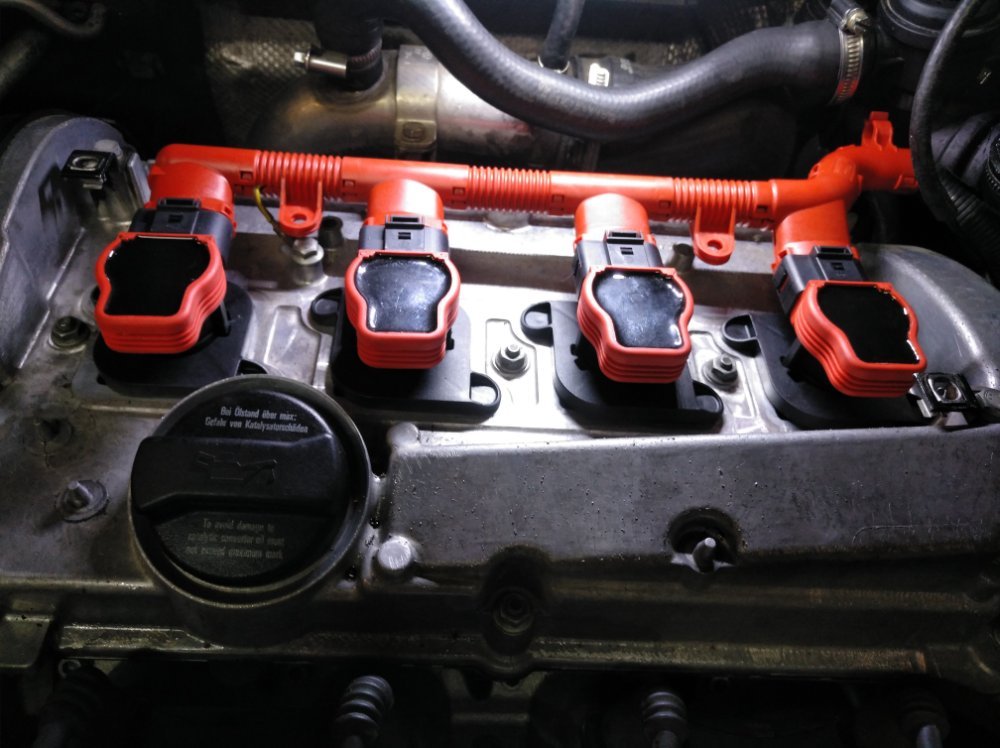

Me vi varios tutoriales en youtube y hasta vi el tutorial que hay acá en el foro, pero no logro hacer que funcione. Lo que quiero hacer es adaptar el ramal completo de bobinas del TFSI y las Bobinas RED a mi 1.8t AGU.
Voy a dejar algunas fotos del cableado a ver si alguno ya lo hizo y pudo hacer que le funcione. Seguramente estoy haciendo algo mal yo.

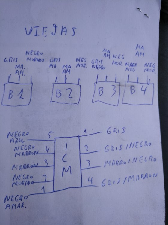

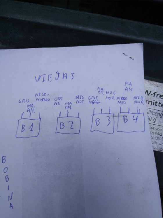

Como verán en las fotos, al conector ICM le entran 5 cables, del cual salen 4 para las bobinas, mi duda es cual cable unir, porque en los tutoriales que vi, cada uno lo une diferente y ahí es donde tengo la duda

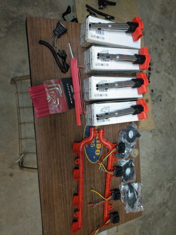

Por otro lado, del ramal original salen 4 señalesy 4 positivos ( 2 de cada cilindro), la masa va a la tapa de valvulas
Del ramal TFSI salen 4 señales, 2 positivos y una masa que seguramente va a la ecu. Vi que algunos la masa la unen con la masa que me sobra del ICM y otros mandan la masa a algún bulón del motor. Y la otra duda son los positivos, porque en el TFSI tengo 2 positivos y en el ramal viejo tengo 4, como van unidos? tengo que anular alguno? esa es la duda mayor que tengo.
