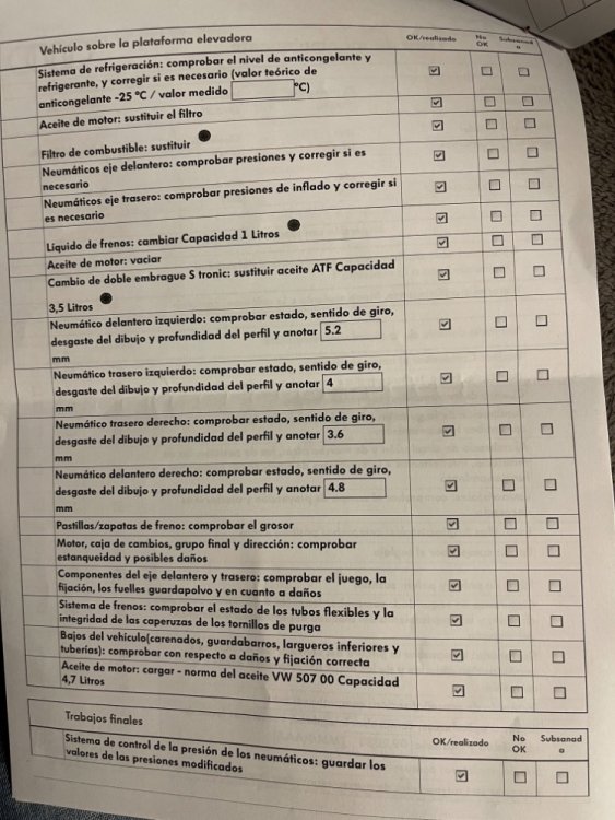

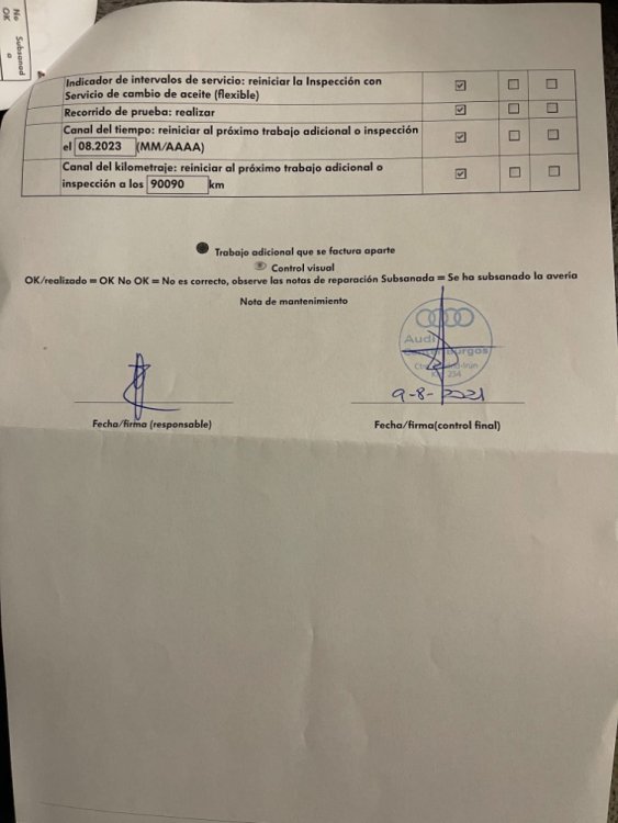

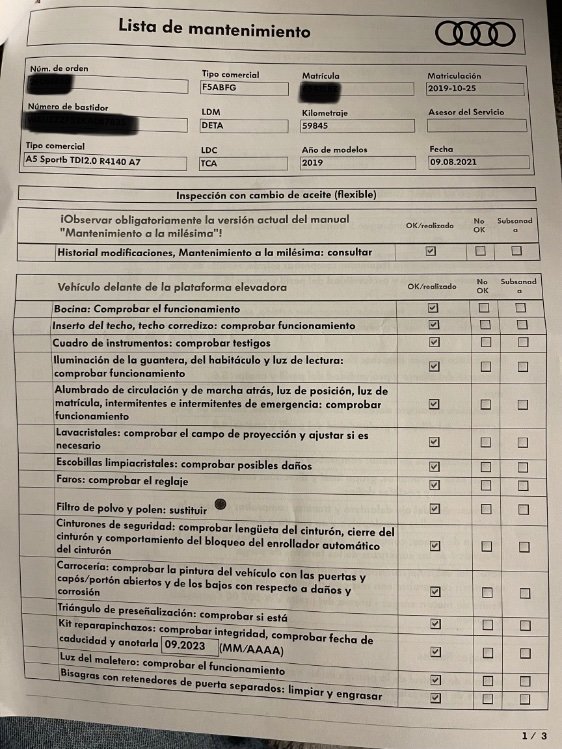

SarioxLarioX Publicado 4 de Octubre del 2021 Autor Denunciar Publicado 4 de Octubre del 2021 hace 2 horas, blascoc dijo: Ostras, prueba más que evidente de que aunque en la revisión de los 30.000 y 60.000 se supone que deben abrir, limpiar y comprobar cómo está el filtro, no lo han hecho. Con todos mis respetos esa afirmación no es correcta. Según la lista de mantenimiento el filtro de aire del motor no se toca hasta los 90000km, ni en la de 30 ni en la de 60 se comprueba nada de ese filtro. Os paso como ejemplo la lista de mantenimiento oficial de los 60000km. ¡Un saludo! Responder

blascoc Publicado 5 de Octubre del 2021 Denunciar Publicado 5 de Octubre del 2021 hace 12 horas, SarioxLarioX dijo: Con todos mis respetos esa afirmación no es correcta. Según la lista de mantenimiento el filtro de aire del motor no se toca hasta los 90000km, ni en la de 30 ni en la de 60 se comprueba nada de ese filtro. Os paso como ejemplo la lista de mantenimiento oficial de los 60000km. ¡Un saludo! Pues tienes toda la razón, no se donde me sonaba haber leído que cada 30.000km en la revisión deberían abrir la caja, comprobar y limpiar pero he revisado la guía de servicio y no aparece por ningún sitio. Aun asi, viendo lo visto, más que recomendable hacerlo nosotros. Saludos, Responder
