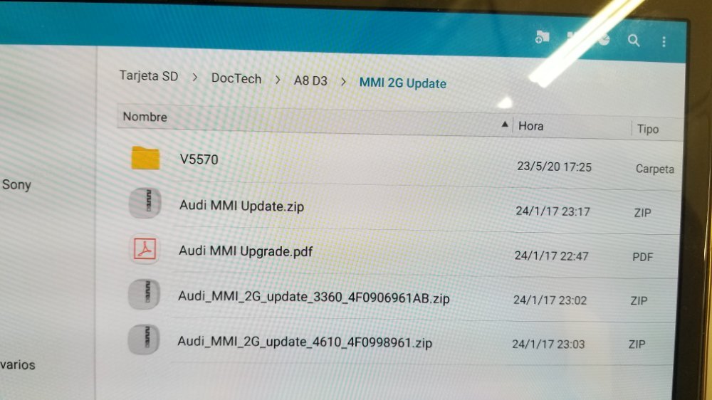

hace 1 hora, Tiburon3 dijo:
Dos cosinas importantes que pone el procedimiento que he colgado antes:
La primera, en rojo, para que se vea bien:
An interim update to Zug 730 (MY2007 MMI, Update CD 4F0 906 961AB) is mandatory in case the current
Zug is < 730 ( = MY04-06 vehicles, which were not updated in the past)
O sea, que para modelos del 2004 al 2006, es obligatorio hacer una actuialización intermedia (ahora digo a cual)
Y en la página siguiente viene esto
If the SW-Index is between 0600 and 2750, two MMI System update have to be performed:
First with Update CD 4F0 906 961AB and afterwards with Update CD 4L0 906 961 H. The update
procedure is the same
O sea, que como llevabas la 2120, deberías haber actualizado primero a la 4140, y luego a la 5570.
Honestamente, no sé si se podrá recuperar el MMI o no, pero una vez más aprovecho para recordar que este coche no perdona. O se sabe muy bien lo que se hace con buena documentación y estudio previo, o luego pasan estas cosas.
Creo que había por ahí un tutorial de cómo resucitar un MMI bloqueado, miraré en mis archivos.
Lamento ser pájaro de mal agüero....
Me corrijo del último párrafo.
Hay que hacer DOS actualizaciones previas. La primera a la 3360 y la segunda a la 4140, y una vez hecho, pasar a la 5570.
Creo recordar que tengo las tres guardadas. La 4140 seguro. Luego cuando llegue a casa lo miro.
Publicado (editado)
Joer macho, ingeniero con patas...pues si los tienes ahi que hacemos, como pueden llegarme..entonces no busco la que llevaba la 212? Veo ahí la 336 y la 461, no era la 414?.. Sinceramente si con la 212 o 336 funciona me replanteare muuuucho si swguir actualizando 😂
Editado por Pablete_ibz
Te lo llevo diciendo todo el rato. Buuuusca a alguen que grabe CD's.
Luego los subo a Google Drive para que los descargues. Pásame por privado tu email. Las dos actualizaciones son menos de 150 megas, así que esta noche las podrás tener.
Y vete buscando un chino abierto para comprar unos CDs.
Aloz con bogavante has dicho?? Me gusta la plopuesta...

El Control Head (07) estaba en 0000000, he intentado codificar según Ross Tech, probado todos los varios Wire-Mute.. al final lo he dejado en 0000004, lo demas sigue en todo 0...
Publicado (editado)
Despues de hacerlo solo me aparece este error en el control Head.
También he urgado las diferentes del canal 12 del Control Head, al final lo he dejado en el 2, aunque estaba en 0
