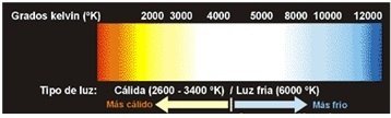

Bully Publicado 6 de Octubre del 2021 Autor Denunciar Publicado 6 de Octubre del 2021 hace 3 horas, Carlisu84 dijo: También desde luego agradecido Carlos por la información. Por lo que veo según gráfico llevo las de 4000, pasaré a 5000 o 6000. ¿PHilips, Osram...? Responder

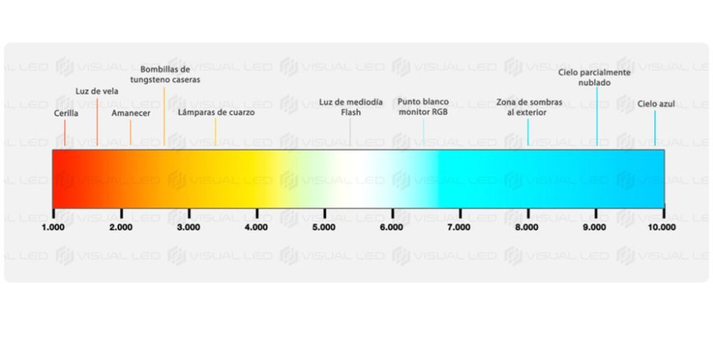

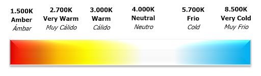

Asturias Publicado 6 de Octubre del 2021 Denunciar Publicado 6 de Octubre del 2021 hace 2 horas, Bully dijo: También desde luego agradecido Carlos por la información. Por lo que veo según gráfico llevo las de 4000, pasaré a 5000 o 6000. ¿PHilips, Osram...? Si vas a mirar la eficiencia de una bombilla por una grafica del esprectro de colores, usa esta O esta otra O porqué no esta otra ? Como puedes ver. Las marcas mueven el espectro de color segun sus propios intereses Si quieres una bombilla, lo mas blanco posible, recopila info de verdad y despues busca esa bombilla segun mercado (que esa es otra) no por ser el blanco blanco 4270°K hacen bombillas asi. Yo tenia 3800°k de la casa. Cambié a 4300 y se notó una barbaridad. Con anterioridad en otro coche, habia puesto un kit de 6000. Tuve que cambiarlo porque era como andar con 2 laser azules. Cambie a 5000 y mejoró mucho, pero el borde del haz era azul lila y me decian que molestaba cuando te cruzabas con alguien y salias de mi haz Ahora llevo unas D3S de 4800°K y son lo mejor que monté en xenon. Veo hasta la lluvia caer delante del coche Responder

Bully Publicado 6 de Octubre del 2021 Autor Denunciar Publicado 6 de Octubre del 2021 hace 8 horas, Asturias dijo: Si vas a mirar la eficiencia de una bombilla por una grafica del esprectro de colores, usa esta O esta otra O porqué no esta otra ? Como puedes ver. Las marcas mueven el espectro de color segun sus propios intereses Si quieres una bombilla, lo mas blanco posible, recopila info de verdad y despues busca esa bombilla segun mercado (que esa es otra) no por ser el blanco blanco 4270°K hacen bombillas asi. Yo tenia 3800°k de la casa. Cambié a 4300 y se notó una barbaridad. Con anterioridad en otro coche, habia puesto un kit de 6000. Tuve que cambiarlo porque era como andar con 2 laser azules. Cambie a 5000 y mejoró mucho, pero el borde del haz era azul lila y me decian que molestaba cuando te cruzabas con alguien y salias de mi haz Ahora llevo unas D3S de 4800°K y son lo mejor que monté en xenon. Veo hasta la lluvia caer delante del coche O sea, que he de comprobar que tengan de entre unos 4000K a 5000. Gracias igualmente por mostrarme las diferentes tablas. Responder
