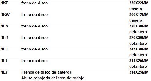

Carlisu84 Publicado 7 de Octubre del 2021 Denunciar Publicado 7 de Octubre del 2021 hace 8 horas, Portutatis dijo: Que apartado en la ficha técnica viene eso? en ninguno jejeje. Eso suele venir en los codigos PR del coche. pero lo mas facil para saberlo es quitar la rueda y medir el disco, ahi no hay equivocacion. Responder
Harigami Publicado 7 de Octubre del 2021 Denunciar Publicado 7 de Octubre del 2021 hace 1 hora, Carlisu84 dijo: en ninguno jejeje. Eso suele venir en los codigos PR del coche. pero lo mas facil para saberlo es quitar la rueda y medir el disco, ahi no hay equivocacion. Razón tienes. No se por qué pensé que los códigos PR venían en la ficha. Es una pegatina que suele ir en el hueco de la rueda de repuesto o pegada al libro de revisiones del coche si no recuerdo mal Responder
Carlisu84 Publicado 7 de Octubre del 2021 Denunciar Publicado 7 de Octubre del 2021 a todos nos pasa que nos liamos con tantos codigos, papeles y demas que tienen nuestros coches. Responder
ALL70 Publicado 7 de Octubre del 2021 Denunciar Publicado 7 de Octubre del 2021 Añado los códigos, por si alguno queréis mirarlo en la pegatina: Saludos! Responder
