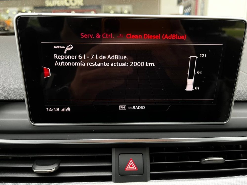

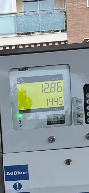

elrabas Publicado 25 de Octubre del 2021 Denunciar Publicado 25 de Octubre del 2021 Hola a todos, expongo mi situación, no es problema en si, pero me deja mosqueado. Yo compré el coche con 29.700km y no le habían cargado nunca adblue (todo revisiones oficiales, bueno 2 revisiones), a mi me ha saltado lo de repostar adblue de manera normal (aviso cuando le restaban 2400km de autonomía), llevaba hechos 42.600km, me avisaba tanto en el virtualCockpit como en el menú de servicio del coche que podemos ver en la pantalla del medio (adjunto foto), pero lo curioso es que mi coche según especificaciones del vehículo (los famosos códigos) tengo deposito de 12 litros, pone código FK1/SCR Con deposito adicional para SCR (12litros) y en la pantalla de servicio del coche me salía esta imagen: esta foto la hice justo en la gasolinera antes de cargar el adblue, como veis me pone que cargue 6-7litros, le quedaban 2000km de autonomía. Bien, pues cuando voy a cargar le digo a la chica que no le entraran mas de 7 litros, me dice que la manguera saltará automáticamente cuando esté lleno, y en cuestión de segundos veo que salta, me fijo en la pantalla del surtidor de adblue y marcaba 9, 90 litros, ya me quedo mosca, pero la chica va y dice, espera que seguro que le cabe algo mas, le tira otra vez y salto en 14 litros y pico, y aquí viene mi duda porque la tipa no sabia nada de porque le entraban tantos litros si en el ordenador me decía eso, ¿el código ese de deposito adicional de 12 litros quiere decir que si que es el ampliado? ¿por lo que serian 2 depósitos de 12 litros?, o me funcionará mal el sistema de adblue que controla la cantidad, la verdad que de manera inmediata se quitó lo de "recargue aditivo adblue" conforme arranque el coche y no me ha dado ningún error ni problemas el coche en ningún sentido. Esto le entro al coche: PD: no tengo hecha la campaña 23CY pero si que me salta en la aplicación de Audi que la tengo por hacer, ya tenia un poco de miedo hacerla..., pues ahora aun mas. Responder

bierzogolf Publicado 25 de Octubre del 2021 Autor Denunciar Publicado 25 de Octubre del 2021 Buenas tardes y gracias por responder, para mi caso -y seguramente el de otros mucho- también será de utilidad. No sé muy bien cuál es la razón por la que te indica un repostaje de 6-7 litros y luego le entran 14...aunque imagino que responderá a que el medidor no es muy fiable porque, la causa no creo que sea que se haya llenado más allá del tope de nivel y llegue hasta la boca del depósito -por haber llenado la manguera-. Por lo que he visto, la manguera desde el depósito hasta la boca de llenado no es muy larga y tampoco tiene mucho diámetro, por lo que el volumen de Adblue que podía estar ahí es mínimo. Responder
bierzogolf Publicado 25 de Octubre del 2021 Autor Denunciar Publicado 25 de Octubre del 2021 Revisando la respuesta, si le entraron en la primera revisión 18 litros...puede que se trate de un error en el tema del depósito y lleves montado el depósito ampliado. Responder
elrabas Publicado 25 de Octubre del 2021 Denunciar Publicado 25 de Octubre del 2021 pues ya no se que pensar, pero vamos me huele mas lo segundo que comentas (tener el deposito de 24 litros en lugar del de 12) porque si no rebosó el otro día cuando cargué yo, y en la primera vez le metieron 18litros... pues me quedo con esa opción , lo que estaba leyendo en otro hilo es que recomiendan que no lo llenemos a tope, y esta mujer me lleno en el primer corte casi 10 litros y en el segundo y corte final le entro hasta 14litros y pico así que llenito lo llevo... a veremos que no de fallo, en principio todo va perfecto, cero fallos y se quitó el aviso de repostaje tal cual encendí el motor. a ver si tengo un rato y le paso el Vagcom o el obdeleven a ver si reporta algo, y en cuanto a pasarle la campaña 23CY me da pánico, porque me va todo el coche perfecto y no tengo garantía oficial en vigor, y demostrar que el coche (adblue) ha petado por esa actualización es imposible Responder

Shadax Publicado 25 de Octubre del 2021 Denunciar Publicado 25 de Octubre del 2021 Con ese código que indicas lo que llevas es el depósito ampliado de 24litros; Puedes meterte en la APP de MyAudi e irte a la opción de extras para verlo. Por otro lado, creo que cuando te indica que repostes "6-7 l de AdBlue" quiere decir que como mínimo repostes de 6 a 7 litros y entiendo que será lo mínimo para que el sensor del sistema se dé cuenta de que se ha hecho un repostaje. Yo sí llevo un buen tiempo con la campaña aplicada y no he detectado anomalía alguna ni mecánica ni electrónica/informática... Pero sí es cierto que si no las tienes todas contigo tienes la opción de no actualizar. Responder
