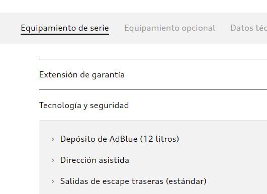

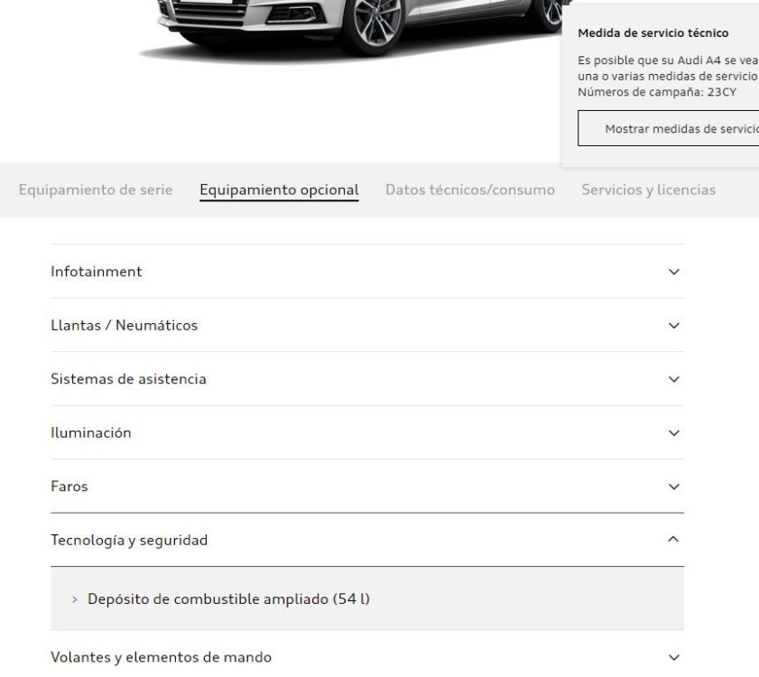

pues la duda la tenia porque me salían en internet estos códigos
FK0 SCR Without additional tank for SCR
FK1 SCR With additional tank for SCR (12 liters)
FK2 SCR With additional tank for SCR (24 liters)
FK3 SCR With additional tank for SCR (8 liters)
yo pensé lo que comentas tu, que lo que indicaba era que repostara minimo 6 o 7 litros pero es que confunde que labarra que sale en pantalla el tope pone 12litros y me acabo de meter en myAudi y me sale que tengo deposito de 12litros y el que tengo ampliado es el de combustible a 54litros, no se, muy raro todo, sabiendo que las dos veces le ha entrando mas de 12 litros que es el supuesto tamaño del deposito, ya solo me cabe pensar que como ha dicho el compañero antes, es un error de ellos y lo que llevo es deposito ampliado a 24litros.
