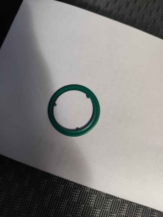

valderaduey Publicado 7 de Diciembre del 2023 Denunciar Publicado 7 de Diciembre del 2023 En 5/12/2023 a las 17:33, Mielinos dijo: OK gracias me pongo a ello, a ver como esta.... saludos Buenos dias, hay un brico al respecto, ademas yo lo hice en nuestro motor y tambien viene reflejado, es conveniente cambiar la arandela y abrazadera, aunque hay compañeros que no hicieron ningun cambio o solo arandela, eso ya lo que te pida el cuerpo. saludos. y animo que no es complicado en absoluto. Responder

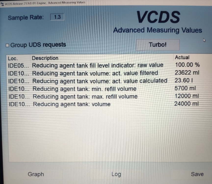

Mielinos Publicado 21 de Diciembre del 2023 Denunciar Publicado 21 de Diciembre del 2023 Hola, ya tengo la arandela del inyector y el liquido para evitar cristalización, en cuanto pueda me pondo a ello. Os mando foto por que la arandela lleva un color distinto por cada lado (verde) (negro) y a lo mejor es que hay que ponerla de una manera determinada. En cuanto al liquido a ver como lo meto al deposito del adblue no se que boquilla trae para poder meterlo y además he mirado el nivel de adblue con vcds que también lo pongo para saber si le añado todo el bote ya que rellene con 24 litros de adblue no hace mucho y entiendo que vcds me marca que hay unos 23.60 litros. saludos Responder
