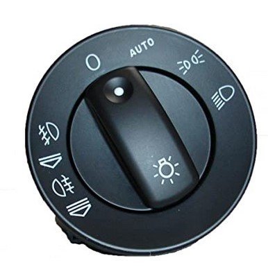

VicenAudi Publicado 7 de Octubre del 2021 Denunciar Compartir Publicado 7 de Octubre del 2021 Hola, pregunto por curiosidad. Tengo el Q3 Sportback 2021 ¿Por qué no puedo apagar la luz de cruce teniendo AUTO activado ni desactivado? No hay posición de apagado. Solo marchando a una velocidad inferior a 10 km/h tienes la opción de hacerlo. Tuve un Q3 anterior a este y tenía posición AUTO y posición O (apagada). Yo decidía. Adjunto foto a que me refiero del antiguo Q3. Saludos Responder Enlace al comentario Compartir en otros sitios web More sharing options...

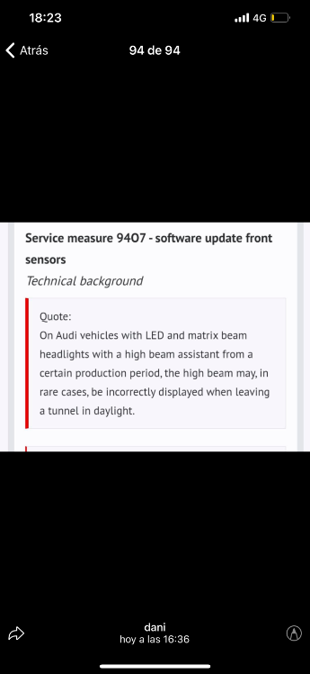

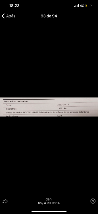

Rafa7 Publicado 20 de Octubre del 2021 Denunciar Compartir Publicado 20 de Octubre del 2021 hace 27 minutos, josma1961 dijo: Llevo algo mas de un año con el coche y lo único que he notado es que en condiciones de baja visibilidad si que enciende automáticamente la luz de cruce, pero en cuanto las condiciones mejoran se queda ya con solo con los led apagando la luz de cruce. Para mi ha sido un acierto los matix led. Saludos Que sepais que hay una actualización disponible de software una campaña por ese tema de los sensores y matrix led Responder Enlace al comentario Compartir en otros sitios web More sharing options...

Rafa7 Publicado 21 de Octubre del 2021 Denunciar Compartir Publicado 21 de Octubre del 2021 hace 5 horas, VicenAudi dijo: Hola Rafa7, entiendo que la actualización se debe hacer en el taller ¿Quién promociona la campaña? Yo no he visto nada en la web de Audi. Saludos Te paso info: Hay compañeros que se lo han actualizado al llevar el coche a revisión Responder Enlace al comentario Compartir en otros sitios web More sharing options...
