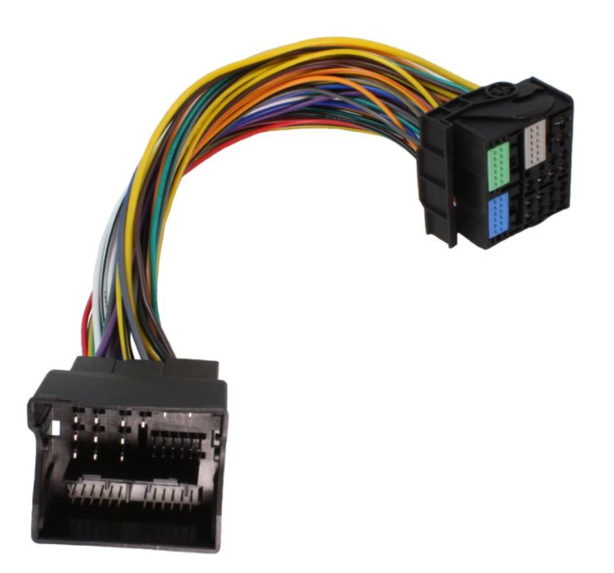

En 11/11/2021 a las 16:36, FrA1l3 dijo:
El compañero se refiere a un puente quadlock, en aliexpress los tienes a montones, por ejemplo este:
https://es.aliexpress.com/item/4000917141303.html
Y ahí ya empalmas los cables que quieras sin necesidad de cortar o modificar la instalación del coche.
En 12/11/2021 a las 10:39, amgtyper dijo:
Creo que no. Hay en Aliexpress unas camaras para a3 8v a partir de 2018, que vienen solo con el conector azul del quadlock y cableado para el fusible de alimentacion. Ademas lleva un conector para que no de error el control de crucero adaptativo, para quien lo lleve.
Yo he comprado una camara como la que llevo en el a5 y la pineare al conector original de la radio del a3 que tengo por ahi conectores de sobra

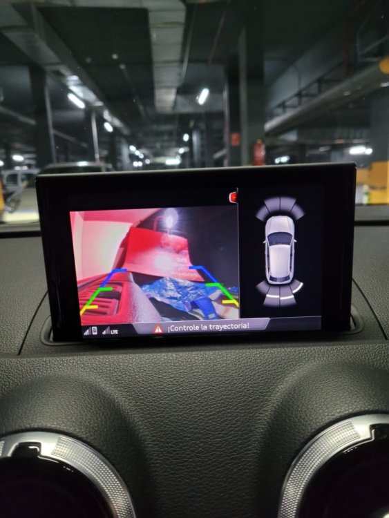

En 7/10/2021 a las 17:53, daanii95 dijo:
Buenas tardes,
A ver si alguien me puede ayudar...
En su momento monte una camara comprada en Amazon a mi Audi A3 8v 2016 Restyling a travez de un interfaz " cosa que nunca me gusto " .
Despues de un tiempo me di cuenta que se podia conectar la camara directamente al MMI sin necesidad de interfaz. Despues de mucho pensar decidi quitar el interfaz y conectar la camara directamente.
Ahora viene el problema... Resulta que con el interfaz se veia la camara en pantalla completa. Pude quitar tanto las lineas del volante como el coche a un lado con los sensores. Se veia bastante bien.
Cuando conecte la camara directamente al MMI me di cuenta que se ve en pantalla pequeña y sale el coche con los sensores al lado derecho y no me gusta.
Mi pregunta es si a alguien mas le a pasado lo mismo y si hay algun manera de configurar la camara para que salga en pantalla completa sin el coche al lado derecho.
ASI SE VEIA CON EL INTERFAZ "PANTALLA COMPLETA"
Screenshot_20211007-173338_WhatsApp.jpg.5194f60f848c44646c0710a76a215e83.jpg.7b55866b73d91deadb6f690ba35caa47.jpg
ASI SE VE AHORA CON LA MISMA CAMARA CONECTADA DIRECTAMENTE AL MMI.
Screenshot_20211007-173327_WhatsApp.jpg.5b2a77c4f99f2c8f74e37ae776338f2e.jpg.db926f06e7f34128765c526fa9b778cb.jpg
Por favor, dime la codificacion que llevas en el modulo 5F en el bit 19 y la lista de adaptaciones que has activado en "Adaptations", a ver si va a ser un problema de seleccionar la resolución adecuada del coche.
Gracias

En 17/11/2021 a las 8:39, amgtyper dijo:
Gracias
Buenas noches, disculpa aver tardado tanto en responder pero al ver que nadie me respondia lo deje de mirar.
Para activar la camara de manera original solo cambie el byte 19 Rear View Low en activo.
Si quieres dejame tu numero por privado y te doy mas detalles.
Saludos

Publicado (editado)
Buenas tardes,
Buenas tardes!
Yo he instalado la cámara con interface, y me sale la imagen exactamente como a ti en la primera foto. Has conseguido acceder al menú de configuración? Me gustaría poder poner el coche con los sensores a la derecha y ver si se puede calibrar de alguna manera ya que las distancias no cuadran…
Por otro lado, colocando la cámara sin interface y directa al mmi comentas que tiene peor resolución…no debería mejorar al tener un espacio reducido en la pantalla? Estoy pensando en hacer lo mismo que has hecho y darle un toque más original
Gracias de antemano!!
Un saludo a todos
Editado por turrun

No lo hagas. Si te saltas el interface la resolución del mmi es baja. Además que la vista es rara, ojala pudiera ponerlo yo como lo llevas tu sin necesidad de interface
hace 3 horas, amgtyper dijo:
Ok gracias por tu respuesta! Te haré caso y no tocaré nada con respecto a la interface.
Aún así, voy a investigar si se puede actualizar el sistema o entrar en el menú de configuración de alguna manera para poner la pantalla a mi gusto
Saludos!
Yo compre una interface y camara en aliex....s y lo devolví, las medidas no cuadraban aparcaba en un espacio donde las líneas decian que habia espacio y miraba por el retrovisor y estaba pegado al obstaculo....las líneas blancas/rojas de los sensores siempre estaban en blanco, no podia acceder a ningun menú de configuración...al final nose si pondre la original o no se que hare...
hace 2 horas, Davisu dijo:
Al final es comprar alguna de alguien que ya lo tenga y sepas que funciona bien. Para mi gusto, la mía queda como apuntando demasiado hacia abajo, me gustaría que apuntara mas hacia arriba, igual desde dentro puedo regular algo la lente de la cámara, a ver si saco un hueco y puedo enredar con ella. Yo de poner la original, con su interface, aunque sepas que no da alta resolución, al menos se ve a pantalla completa.
