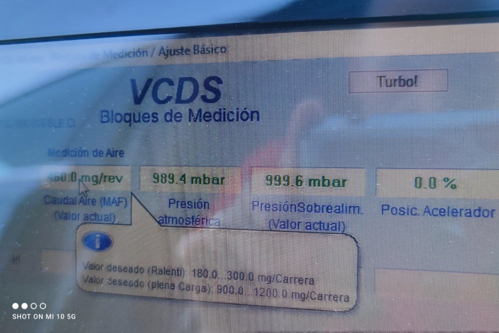

diegoea1ibn Publicado 9 de Octubre del 2021 Denunciar Publicado 9 de Octubre del 2021 Buenos días , compis , después de pasar el vag-com , ya q notaba como unos pequeños tironcillos a unas 1600 rpm hasta 2000rpm,y aunque el coche va bien aparte de eso, y no tenía aviso de fallo en el cuadro, me he encontrado q el caudalimetro mide al ralentí y a temperatura de servicio, muy por encima del margen q tiene. EGR esta limpita y el filtro del aire está bien tiene 3 meses . Se le irá la pinza al cauda? Saludos Responder
DreamLand Publicado 9 de Octubre del 2021 Denunciar Publicado 9 de Octubre del 2021 Hola, sería conveniente que le hicieras una lanzada, y ver por grafica el log del turbo con el caudalimetro. Así se interpretará mejor los valores y se verá que es lo que falla. Un saludo Responder

DreamLand Publicado 9 de Octubre del 2021 Denunciar Publicado 9 de Octubre del 2021 hace 4 horas, diegoea1ibn dijo: Ya se q té refieres con lanzada, q canales debo medir Canales 3 y 11 creo recordar. Responder

diegoea1ibn Publicado 19 de Octubre del 2021 Autor Denunciar Publicado 19 de Octubre del 2021 Limpieza del caudalimetro , cambio de filtro y en principio todo bien Responder
DreamLand Publicado 19 de Octubre del 2021 Denunciar Publicado 19 de Octubre del 2021 hace 1 minuto, diegoea1ibn dijo: Limpieza del caudalimetro , cambio de filtro y en principio todo bien Genial. Responder
