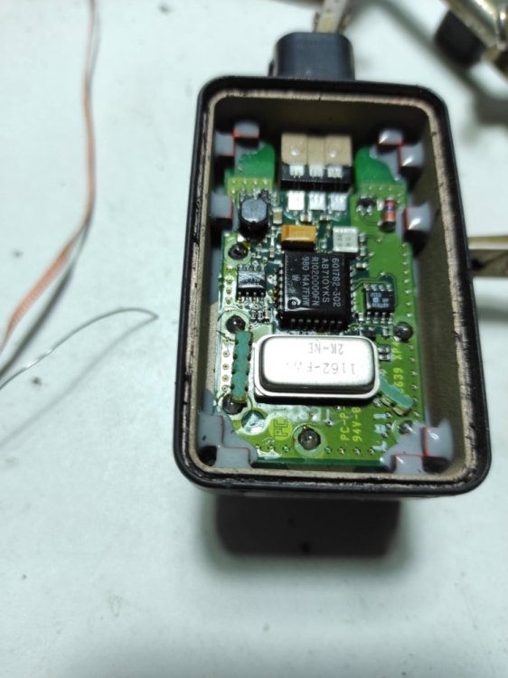

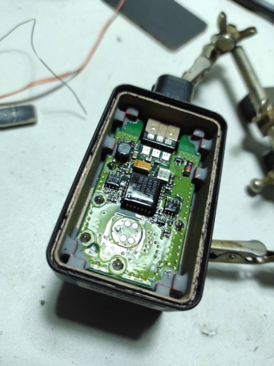

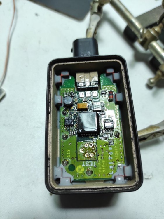

joaquinmjuan1 Publicado 18 de Octubre del 2021 Autor Denunciar Publicado 18 de Octubre del 2021 Después, añadimos estaño para que se mezcle con el estaño cutre (añadimos en los 5 agujeros), y luego lo quitamos con malla desoldadora... Responder

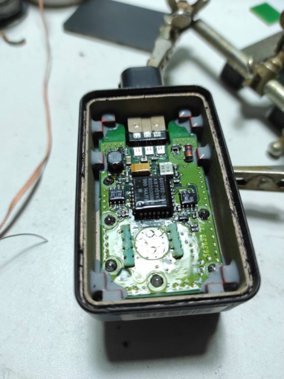

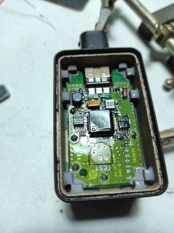

joaquinmjuan1 Publicado 18 de Octubre del 2021 Autor Denunciar Publicado 18 de Octubre del 2021 Y ahora, volvemos a añadir estaño bueno, para luego soldar de nuevo el sensor... Responder

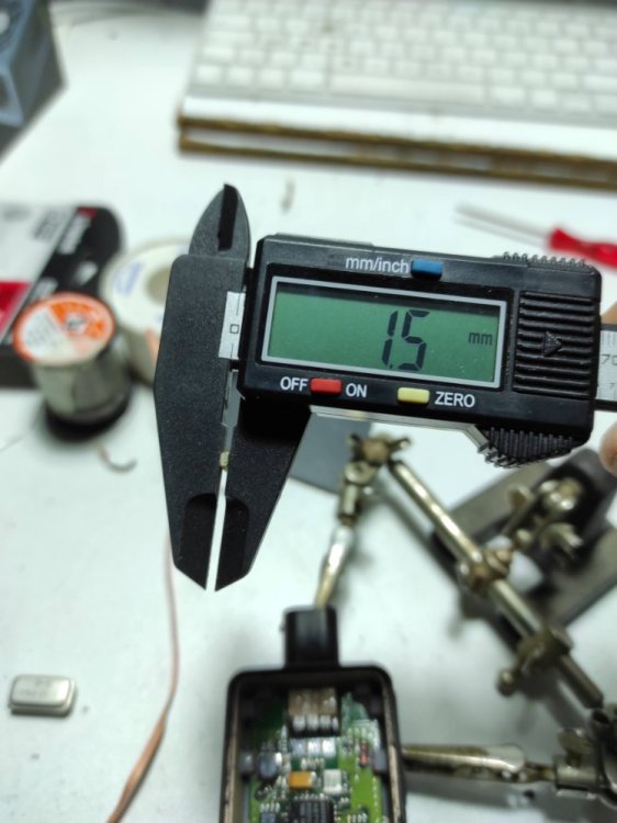

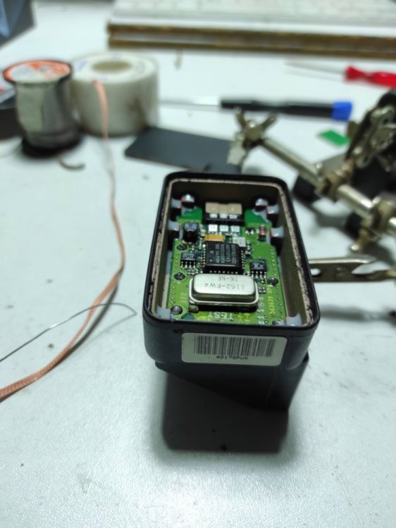

joaquinmjuan1 Publicado 18 de Octubre del 2021 Autor Denunciar Publicado 18 de Octubre del 2021 Ahora preparamos los suplementos, para que el sensor se quede separado de la placa. Dichos separadores, yo los hice con unos trocitos de placa de circuito impreso. Tiene un espesor de 1,5mm, y el largo del sensor. Después se ponen los topes en la placa, se calienta con el soldador de aire caliente, y se coloca de nuevo el sensor, hasta que haga tope. Una vez que hace tope, se deja enfriar y se quitan los separadores. Se pone un poco de silicona en la tapa, se cierra y listo. Responder

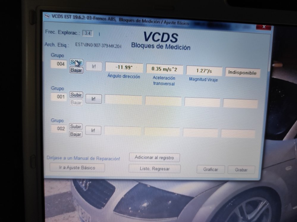

joaquinmjuan1 Publicado 18 de Octubre del 2021 Autor Denunciar Publicado 18 de Octubre del 2021 Y con esto, ya tenemos todo el procedimiento. Lo dicho, si no tenéis experiencia, mejor que lo haga alguien que se dedique a reparar placas. Con darle estas instrucciones, os lo debería de reparar. Recordar también de ver que se ha quedado bien con VagCom. Hay que ir a el apartado bloques de medición, en el grupo 004, y luego en la tercer casilla, que pone G202 o Magnitud de Viraje. El valor que aparezca allí, tiene que estar dentro de +-2º. Si es superior, pues es posible que se haya soldado mal el sensor. Yo, cuando no tomé la precaución de ponerle los separadores, este valor me daba 8º, que fué la primera vez, que soldé el sensor pegado a la placa. Luego, una vez que lo hice bien, este valor cambió a 1,27º. Así que comprobar, porque si está fuera de rango, el ESP va a detectar cosas que no son, y va a fallar. Bueno, cualquier cosa, preguntar. Responder

joaquinmjuan1 Publicado 22 de Octubre del 2021 Autor Denunciar Publicado 22 de Octubre del 2021 Hola, no. Tiene 5 patas, por eso es necesario el soldador de aire caliente. Responder
Tolo Publicado 22 de Octubre del 2021 Denunciar Publicado 22 de Octubre del 2021 hace 30 minutos, joaquinmjuan1 dijo: Hola, no. Tiene 5 patas, por eso es necesario el soldador de aire caliente. ¿Y no puedes levantar la placa y soldar por debajo? Yo si no la pudiera levantar me plantearía incluso perforar la caja de plástico, hacer una ventana, resoldar y volver a unir el plástico y aquí no ha pasado nada... Responder
joaquinmjuan1 Publicado 22 de Octubre del 2021 Autor Denunciar Publicado 22 de Octubre del 2021 Hola, la verdad, es que si quitas las sujeciones de la placa, pues modificas el ángulo de la placa respecto a la caja y te cargas el sensor. Hace un par de años, uno de estos colegas mecánicos que comenté, me trajo un sensor de estos, lo recuerdo por la peculiar sujeción que tiene la placa a la caja. Yo, como dijiste, quité la placa, resolde y volví a meter todo, no recuerdo como lo fije, pero si recuerdo que me dijo el mecánico que no funcionaba.... Resumen, si rompemos la sujeción de la placa a la caja, nos cargamos el sensor. De hecho, parece que es como goma o algo así... Si hacemos un agujero por debajo, pues no lo sé, pero con un soldador de aire caliente se puede hacer bien como lo hice, incluso yo estaba acojonado porque pensaba que "la caja", al ser de plástico, se iba a derretir, pero para nada, siempre y cuando no le demos con la tobera directamente. Yo, lo solucioné así, sin cargarme el sensor. Si quieres probar, y lo solucionas, pues luego lo posteas, pero si te lo cargas, yo no fuí.....jejejeje. También puede pasar que realmente falle algún componente, y no sea problemas de soldadura.... Si tengo la posibilidad de reparar otro, posteo si ha salido bien, y si alguien repara alguno, pues comentarlo. Hoy, me fuí a dar una vuelta con la TT, porque aquí en Alicante ha llovido, y estaba todo mojado, y una gozada!!!. En segunda, piso a fondo, obviamente patina, pero el coche se controla y la luz del ESP parpadea....jejejeje. Así que a día de hoy, va de lujo!. Un saludo!! Responder

joaquinmjuan1 Publicado 13 de Diciembre del 2021 Autor Denunciar Publicado 13 de Diciembre del 2021 Buenas noches, hoy me trajeron otra TT con el G202 cascado. Resulta que hay que ir jugando con la posición del sensor para que se quede bien. En este caso, era un Quattro. Al girar a la derecha a más de 40Km/h, pues aparecía el fallo. Metí VagCom, y el sensor estaba fuera de rango. Hay que poner el canal 4, y tiene que estar en +-2 grados. Estaba en -5. Pues después de ir jugando con la posición, y de soldar y resoldar 6 o 7 veces, se quedó bien. Quedó en -1,3 grados, y el coche a funcionar. Una cosa a tener en cuenta, es que para saber si el sensor está o no dentro de los valores correctos, NO ES NECESARIO COLOCARLO EN SU POSICIÓN. Con dejarlo colgando, pero quieto, sobra. De esa manera, es enchufar, dar contacto, VagCom, bloque de mediciones y grupo 4, y si está dentro del rango, bien, sino, quitar sensor, y modificar levemente la posición del sensor respecto a la placa. Una vez que esté en el rango correcto, y para probar el coche, ahí sí que hay que ponerlo en el sitio. Yo creo, que el sensor mide algo respecto a la placa, o incluso a la caja, por ello, no recomiendo agujerear la caja por detrás como comentaban más arriba. Si alguien tiene un sensor de estos, y lo ha desmontado, pues sería guay verlo por detrás, a ver que lleva. Bueno, mientras siga aprendiendo, iré contando...Un saludo!!. Responder
