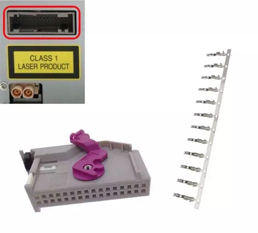

Renolasturianer Publicado 1 de Diciembre del 2021 Autor Denunciar Publicado 1 de Diciembre del 2021 En 1/11/2021 a las 9:39, Renolasturianer dijo: Muchas gracias por la info Hola de nuevo. Si compro este adaptador para el iPhone https://www.amazon.es/Adaptador-HDMI-Alimentación-Aadaptador-Sincronizada/dp/B08ZN5Y6VR/ref=mp_s_a_1_6?crid=1LOW32VVCT2PF&keywords=lightning+to+hdmi&qid=1638364366&sprefix=lightning+to+%2Caps%2C158&sr=8-6 Para pasar la salida del iphone a HDMI y luego este otro https://www.amazon.es/eSynic-Convertidor-Converter-formatos-estándar/dp/B07PH4K2DC/ref=asc_df_B07PH4K2DC/?tag=googshopes-21&linkCode=df0&hvadid=324968549759&hvpos=&hvnetw=g&hvrand=9315120169730567186&hvpone=&hvptwo=&hvqmt=&hvdev=m&hvdvcmdl=&hvlocint=&hvlocphy=1005493&hvtargid=pla-741877577405&psc=1 Para pasar de hdmi a video compuesto y lo meto por el conector de32 pines del rnse valdria? Se podria ver? Cuales serian los pines a conectar ? Gracias y perdon por el tocho .Un saludo a todos Responder

zx81 Publicado 17 de Diciembre del 2021 Denunciar Publicado 17 de Diciembre del 2021 En 1/12/2021 a las 14:15, Renolasturianer dijo: Hola de nuevo. Si compro este adaptador para el iPhone https://www.amazon.es/Adaptador-HDMI-Alimentación-Aadaptador-Sincronizada/dp/B08ZN5Y6VR/ref=mp_s_a_1_6?crid=1LOW32VVCT2PF&keywords=lightning+to+hdmi&qid=1638364366&sprefix=lightning+to+%2Caps%2C158&sr=8-6 Para pasar la salida del iphone a HDMI y luego este otro https://www.amazon.es/eSynic-Convertidor-Converter-formatos-estándar/dp/B07PH4K2DC/ref=asc_df_B07PH4K2DC/?tag=googshopes-21&linkCode=df0&hvadid=324968549759&hvpos=&hvnetw=g&hvrand=9315120169730567186&hvpone=&hvptwo=&hvqmt=&hvdev=m&hvdvcmdl=&hvlocint=&hvlocphy=1005493&hvtargid=pla-741877577405&psc=1 Para pasar de hdmi a video compuesto y lo meto por el conector de32 pines del rnse valdria? Se podria ver? Cuales serian los pines a conectar ? Gracias y perdon por el tocho .Un saludo a todos El RNS-E no tiene entrada de vídeo compuesto sino de RGB+S, es decir, lo primero que tendrías que hacer es convertir la señal de vídeo a RGB+S, pero eso no sería suficiente puesto que aparte necesitas activar esa entrada de vídeo y eso se hace mediante comandos CAN, así que o le metes electrónica extra al equipo o no funcionará. Los adaptadores para RNS-E hacen básicamente eso, transforman la entrada de vídeo compuesto a RGB+S, el audio entra directo, añaden mediante CAN la opción de entrada de TV y eso es todo. Responder
Renolasturianer Publicado 21 de Diciembre del 2021 Autor Denunciar Publicado 21 de Diciembre del 2021 En 17/12/2021 a las 16:54, zx81 dijo: El RNS-E no tiene entrada de vídeo compuesto sino de RGB+S, es decir, lo primero que tendrías que hacer es convertir la señal de vídeo a RGB+S, pero eso no sería suficiente puesto que aparte necesitas activar esa entrada de vídeo y eso se hace mediante comandos CAN, así que o le metes electrónica extra al equipo o no funcionará. Los adaptadores para RNS-E hacen básicamente eso, transforman la entrada de vídeo compuesto a RGB+S, el audio entra directo, añaden mediante CAN la opción de entrada de TV y eso es todo. En 17/12/2021 a las 16:54, zx81 dijo: El RNS-E no tiene entrada de vídeo compuesto sino de RGB+S, es decir, lo primero que tendrías que hacer es convertir la señal de vídeo a RGB+S, pero eso no sería suficiente puesto que aparte necesitas activar esa entrada de vídeo y eso se hace mediante comandos CAN, así que o le metes electrónica extra al equipo o no funcionará. Los adaptadores para RNS-E hacen básicamente eso, transforman la entrada de vídeo compuesto a RGB+S, el audio entra directo, añaden mediante CAN la opción de entrada de TV y eso es todo. Muchas gracias por la respuesta Responder
