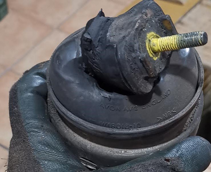

ivan birioukov Publicado 14 de Octubre del 2021 Denunciar Publicado 14 de Octubre del 2021 Buenas noches compañeros, este finde cambie los soportes de motor en mi a4 b6 1.9tdi AVF. Los síntomas antes del cambio eran que al acelerar en marcha vibraba el coche y se movía mucho la palanca de cambio. Al principio pensé que se me fue el biomasa pero un amigo mecánico lo miro y lo descarto. He cambiado los dos tacos laterales y el de la caja de cambios. El soporte izquierdo el que lleva el conector lo he cambiado por el mismo que lleva en el lado derecho ya que sale mas barato y es el mismo soporte pero sin sensor. Me falta aun por cambiar el soporte delantero(no creo que este soporte cambie mucho las vibraciones) Resultado: el motor al acelerar en marcha vibra bastante menos(pero se sigue sintiendo), y el gran problema es que ahora al ralentí el coche por dentro parece un tractor, mete muchísima vibración al interior. He leído en algunos lados que los soportes nuevos tardan un par de semanas en ablandarse y luego se van las vibraciones pero no se hasta que punto eso es cierto. Los soportes que he puesto son de la marca febi bilstein(24e los laterales y 39 el de la caja de cambios) Este finde semana quiero volver a meterme debajo del coche para ver por donde vibra mas y que esta pasando. Algunos consejos de que mas puede ser? lleva algún soporte mas en la caja de cambios? Alguien con experiencias similares? Muchas gracias Responder

Carlisu84 Publicado 15 de Octubre del 2021 Denunciar Publicado 15 de Octubre del 2021 Los tacos si están muy duros no amortiguan las vibraciones del motor transmitiendolas a dentro del habiltaculo Responder
aitor1 Publicado 15 de Octubre del 2021 Denunciar Publicado 15 de Octubre del 2021 yo los cambie tambien y no vibra pero al apagar y encender uno suena a clack definitivamente los mios son malos. no recuerdo la marca. el de la caja lo cambie hace 2 meses 17e y la verdad que se noto mucho mucho. en autopista no vibra nada y la palanca de cambios no se mueve como antes tipo coche viejo., esta quieta al soltar y dar gas. muy contento la verdad si lo se lo cambio antes.,pero como lo veia y lo apalancaba y lo veía bien pues tarde en cambiarlo.............error yo en tu caso le daría un tiempo Responder

ivan birioukov Publicado 17 de Octubre del 2021 Autor Denunciar Publicado 17 de Octubre del 2021 Ayer me metí debajo del coche y he comprobado que los tacos están bien. Voy a esperar un par de semanas que las gomas se ablanden y haber si se va la vibración del ralentí. El temblor y la vibración al pedirle par al motor en marcha me temo que será de otra cosa, he leído algunos casos similares y era de las puntas de palier. Responder
