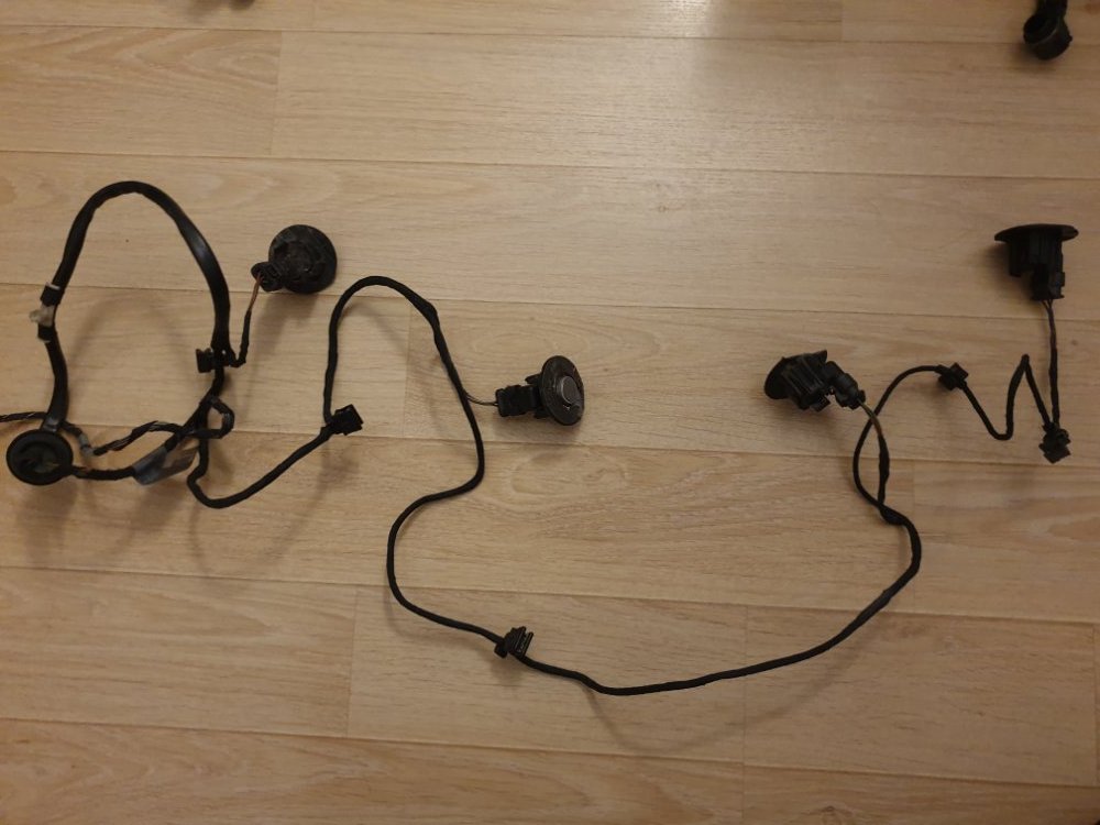

Este es el cableado para el morro, mis dudas, que necesito para llegar desde la centralita hasta este cableado en el morro??? y otra cosa, necesito unos soportes o halters para los sensores, alguien sabe la referencia.

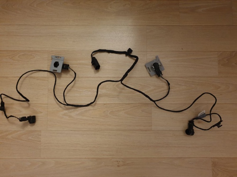

Este es el cableado trasero, necesito unos aros negros que unen soportes con sensores, además, los soportes alguno esta tocado y me gustaría ponerlos nuevos, pero resulta que he pasado por Audi y me dicen que no se venden solos QUE ME VENDEN UN PARAGOLPES COMPLETO CASI 700€!!!!!!.

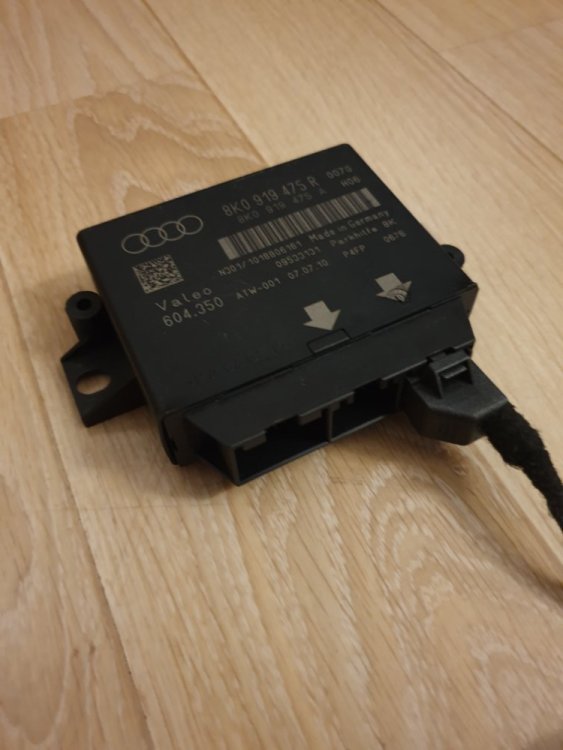

Esta es la centralita, sabéis que conexiones van a las conexiones que ahora están vacías, imagino que será la "alargadera" que necesito para conectar el aps delantero pero no se referencia de nada.

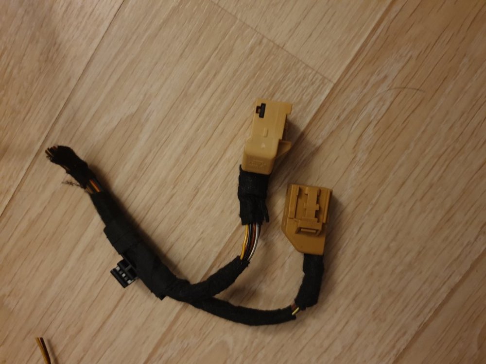

Esto desconozco que leches es.....

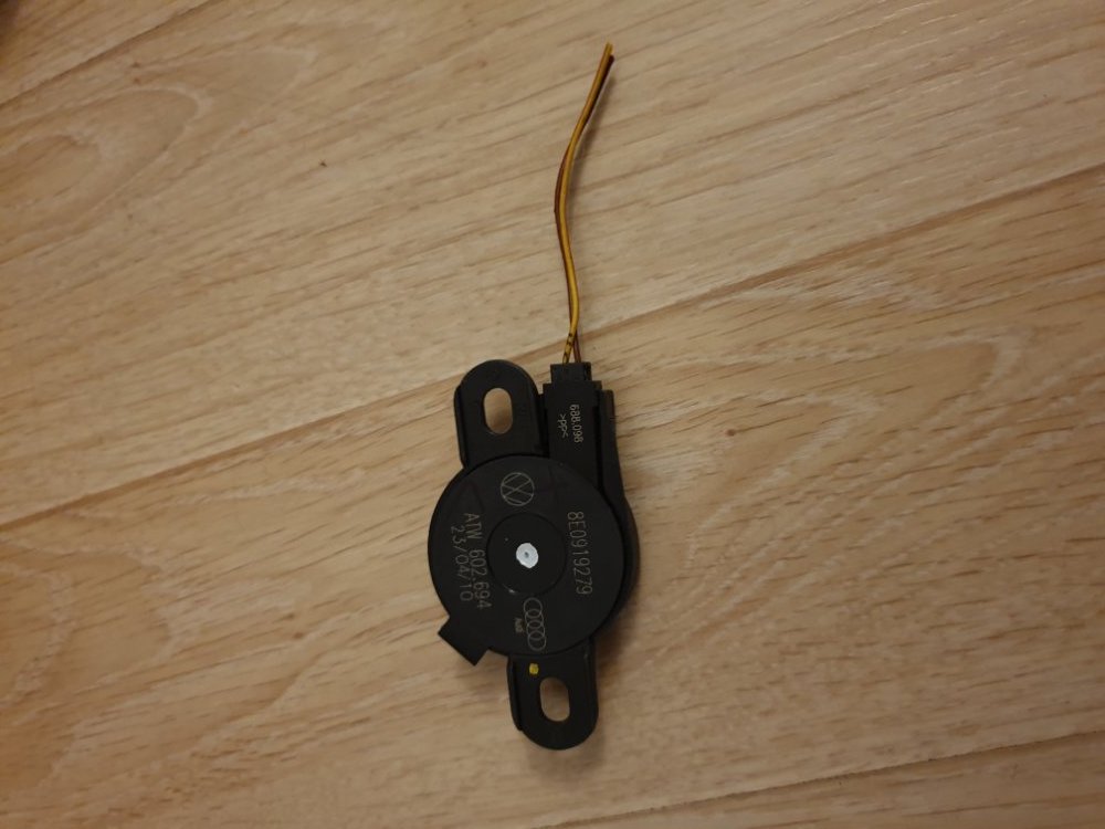

Y este es el altavoz que tampoco sé donde va conectado, como podeis ver, han cortado y listo....en fin.
