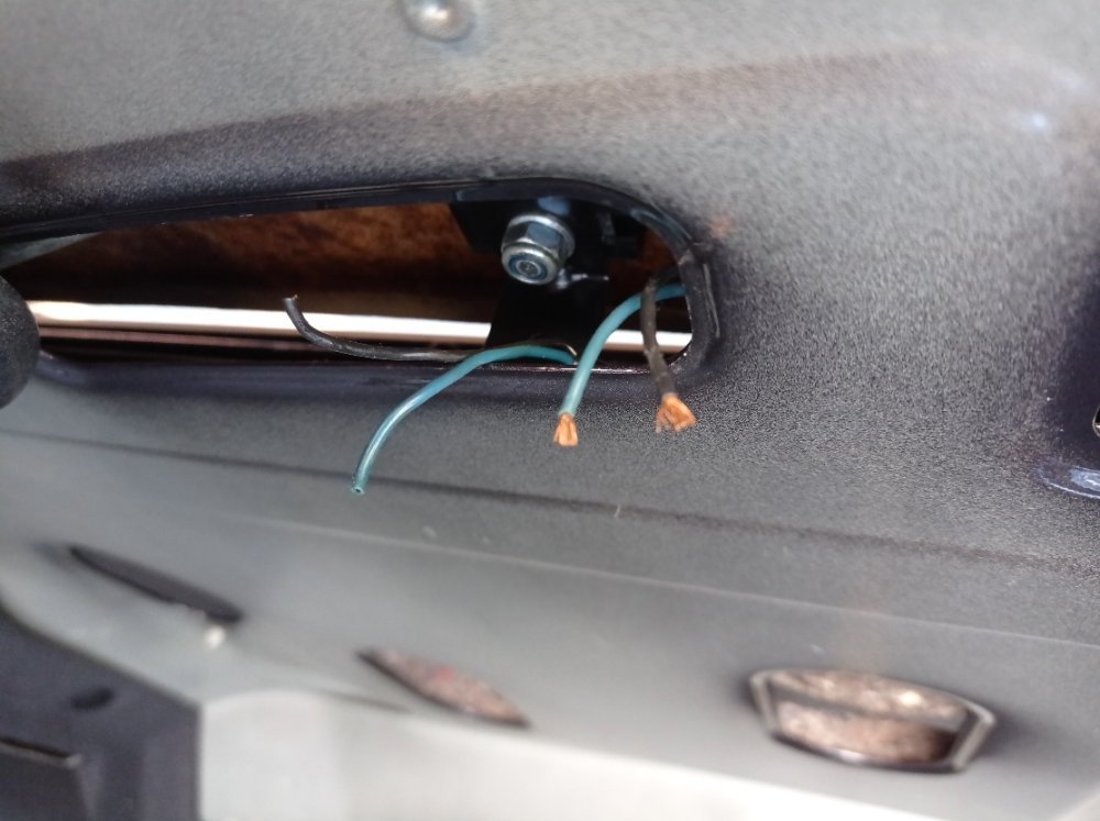

La avería es de hace más de 4 años, y observando la bandeja por debajo, nos hemos encontrado con 4 cables cortados (pongo foto)
Supongo que serán del motor de la cortina...
Nuestra teoría, es que la cortina estuviera dando problemas, y el anterior propietario decidiera "solucionarlo" de esa curiosa manera... Sería extraño que esos cables se hubieran cortado de forma accidental, pero nunca se sabe...
Supongo que esos cables deberían ir conectados a la centralita confort (ubicada en el maletero donde las herramientas?)
A ver si alguien me puede confirmar donde van, y que tipo de conector lleva, para comprobar si allí sigue conectada, o si hay que llevar un nuevo cableado hasta allí, y una vez reconectado poder comprobar si es algun fallo esporádico, o si es algo más "grave" como que el motor de la cortina esté quemado, o roto del todo...
Si se os ocurre alguna otra cosa, o de alguna otra manera que se pueda comprobar... No dudéis en comentarlo.
De que estén cortados me da la sensación de que lo ha probado con algún tipo de fuente ,y si no lo ha conectado al sitio es porque este morcillo está judío . O bien las escobillas si es que tiene ,y sino que es más "chungo" y lo que más suele ser , los engranajes de dentro rotos (suelen ser de plástico)
Sigue los cables . Si un negro y un azul te  llegan al motor de la cortinilla pues no tienes más que empalmar los 2 negros y los 2 azules y en principio debería de funcionar .
Si no te hace nada pes para descartar que sea el motor pruébalo con una fuente y empezando por pocos voltios ya que no sabemos a qué voltaje funciona. Si con la fuente te sube y cambiando la polaridad te baja pues ya sabes que el fallo está en otro lado .
Pero vamos toda las papeletas que sea el engranaje del motor .
Avería típica en motores de limpia ,ventanillas ,cortinillas , etc.
A ver qué sacas en claro y nos dices .
