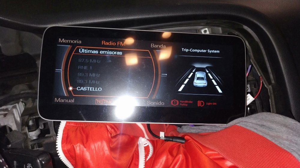

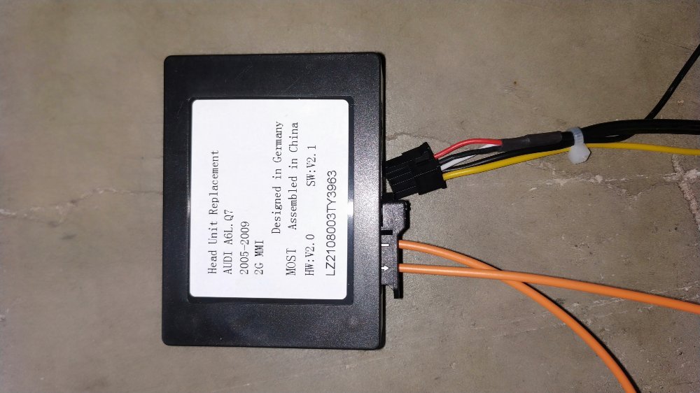

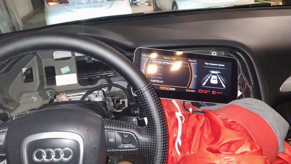

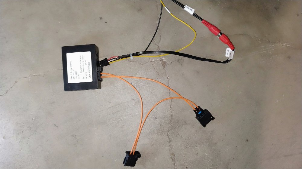

Couper Publicado 15 de Octubre del 2021 Denunciar Publicado 15 de Octubre del 2021 @Pumukielgrandete a puesto un apartó de Amazon bastante bueno ,pero si quieres te pasas por Aliexpres y pillarte una pantalla android . Esta me la compré este verano y está muy chula . La probé y de momento la tengo guardada para montarlo (jajja a ver si por fin me llega el tiempo para mis caprichos) También viene con un apartó que te se conecta con la fibra óptica y puedes escuchar música vía cable Este también está en AliExpress . No sé si funciona si la pantalla y demás cables ,pero sí que es cierto que lo he visto en la venta suelto .Es cuestión de preguntarle al vendedor . Responder

Couper Publicado 15 de Octubre del 2021 Denunciar Publicado 15 de Octubre del 2021 hace 7 minutos, Pumukielgrande dijo: Ostras @Couper si la terminas montando y haces un tutorial sería genial Eso espero . Ahora a bajado la temporada alta de trabajo y a ver si me da tiempo de poner un tuto de montaje . Realmente es muy fácil . Tuve algúa duda ya que no viene con ningún tipo de manual de instrucciones ,pero preguntándole al vendedor por mensaje ha ido todo bien . Casi que lloro cuando vi que podía escuchar música desde spotify. Responder
Javiulgar Publicado 15 de Octubre del 2021 Autor Denunciar Publicado 15 de Octubre del 2021 Justo ahora, Couper dijo: Eso espero . Ahora a bajado la temporada alta de trabajo y a ver si me da tiempo de poner un tuto de montaje . Realmente es muy fácil . Tuve algúa duda ya que no viene con ningún tipo de manual de instrucciones ,pero preguntándole al vendedor por mensaje ha ido todo bien . Casi que lloro cuando vi que podía escuchar música desde spotify. Eso es lo que yo quiero escuchar la música del Spotify, pero esa pantalla es la misma dimensiones que las que trae de casa ? Responder
Couper Publicado 15 de Octubre del 2021 Denunciar Publicado 15 de Octubre del 2021 hace 4 minutos, Javiulgar dijo: Eso es lo que yo quiero escuchar la música del Spotify, pero esa pantalla es la misma dimensiones que las que trae de casa ? Que va es más ancha +- 20y pico cm pa que te hagas una idea y de alto si bastante parecido y va sobrepuesta . Responder

Couper Publicado 16 de Octubre del 2021 Denunciar Publicado 16 de Octubre del 2021 hace 31 minutos, Carsol dijo: Pero con la de @Pumukielgrande creo que también se puede escuchar la música de Spotify (a través de bluetooth) O acaso el bluetooth es solo para llamadas del teléfono...??? Creía que también podías usar Spotify y transferir música.... Yo también tengo el proyecto en mente de hacer un cambio, pero estoy dudando entre las 2 opciones (la económica, o la de pantalla grande) Tuenes que valorar que quieres decir económico ya que solo el bluetooth vale 170€ y la pantalla que compre unos 400€ en verano cuando la compré . Mi cuñado se compró la misma al mismo proveedor y le salió por 320€ más 14 € que pago de impuesto aduanero . Yo he preferido eso aparte de la música ,que se me ha hodido el DVD del navegador . Uno de 2ª mano 150€ como mínimo ,y sin contar que los mapas los tienes que actualizar cada cundo salgan . Con eso tengo las dos cosas solucionadas . Responder
Couper Publicado 16 de Octubre del 2021 Denunciar Publicado 16 de Octubre del 2021 hace 1 hora, Couper dijo: Tuenes que valorar que quieres decir económico ya que solo el bluetooth vale 170€ y la pantalla que compre unos 400€ en verano cuando la compré . Mi cuñado se compró la misma al mismo proveedor y le salió por 320€ más 14 € que pago de impuesto aduanero . Yo he preferido eso aparte de la música ,que se me ha hodido el DVD del navegador . Uno de 2ª mano 150€ como mínimo ,y sin contar que los mapas los tienes que actualizar cada cundo salgan . Con eso tengo las dos cosas solucionadas . Se me ha olvidado mencionar entre otras cosas que tienes enlace con el teléfono para hablar como para marcar desde la misma pantalla , opción para conectar cámara de marcha atrás (yo no me lo he pedido) ,y un mogollón de chorradas que se puede ir comprando . Responder
