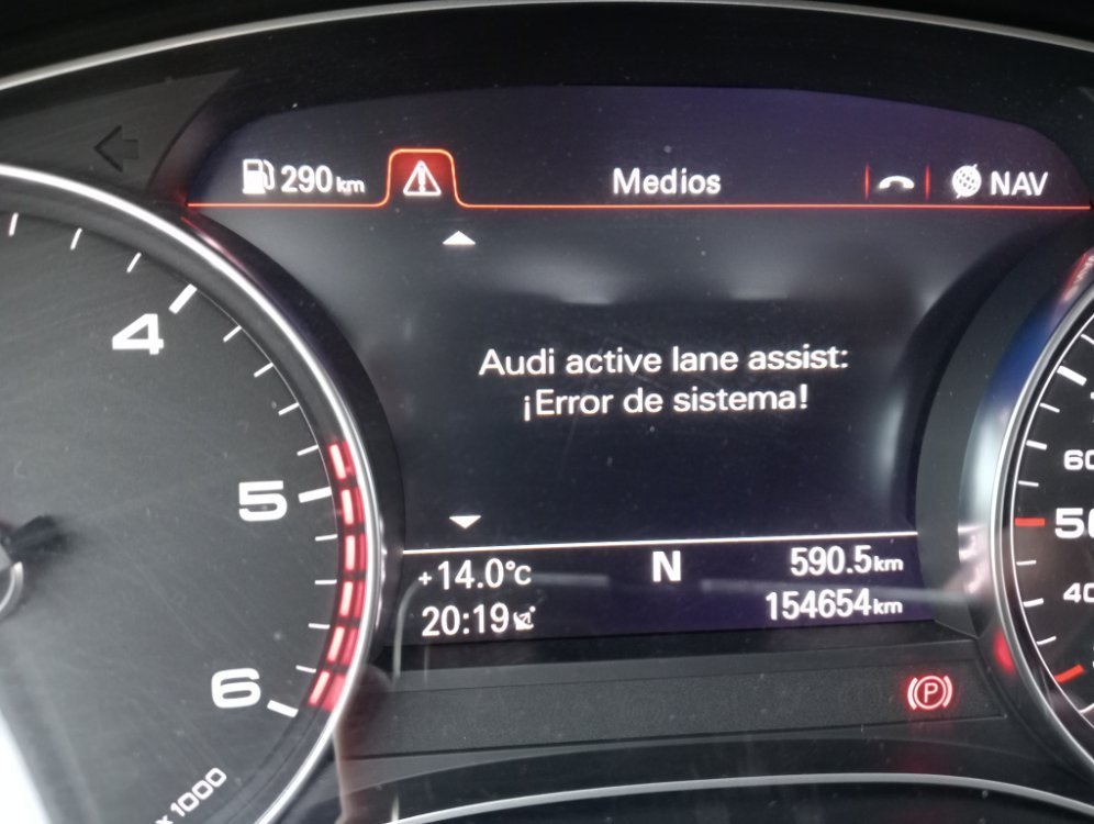

tl1000edu Publicado 18 de Octubre del 2022 Denunciar Publicado 18 de Octubre del 2022 hace 9 horas, Berruoctanos dijo: Buenos días, hoy al ir al trabajo me han salido estos errores. Parar arrancar y todo ok. Cruzare los dedos que haya sido algo ocasional. De todos modos Gran aporte de información @tl1000edu Posiblemente un error al iniciar los sistemas o algún fallo de comunicaciones. A mí me salió alguna vez antes. Responder

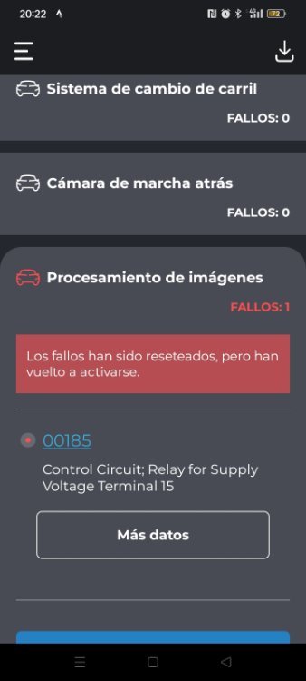

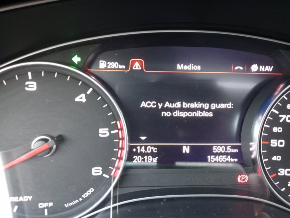

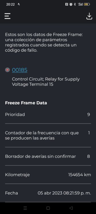

bertoastur Publicado 5 de Abril del 2023 Denunciar Publicado 5 de Abril del 2023 (editado) Hola compañeros . Pues otro x aquí, con algún q otro inconveniente con el acc y braking guard.put* electrónica.A ver si encuentro ese relé q parece q empieza a fallar,espero q sea eso y no vaya ser el famoso módulo de la cámara ,q tanta guerra da.... Editado 5 de Abril del 2023 por bertoastur Responder
tl1000edu Publicado 6 de Abril del 2023 Denunciar Publicado 6 de Abril del 2023 Pues sí que da problemas el sistema…. El procesamiento de imágenes consta del módulo de la cámara en el parabrisas y otro módulo que está debajo de los pies del acompañante. Lo que no sé es dónde está el relé que alimenta. Si te vas a poner con ello igual tengo por ahí esquemas eléctricos. Responder
bertoastur Publicado 6 de Abril del 2023 Denunciar Publicado 6 de Abril del 2023 Hola compañero,todo es bienvenido y de agradecer!!!!! El primer paso lo sencillo,es cambio de relé y a borrar los fallos, a ver como responde, el tema de los módulo ya lo veo algo más complicado la verdad,comentan q el q suele fallar es el q va colocado en el parabrisas delantero,pero ni idea de cómo se saca y demás,lo dicho vamos a empezar por la más sencillo y más económico. Gracias y un saludo. He mirado por internet pero no lo veo claro,la verdad. Responder
