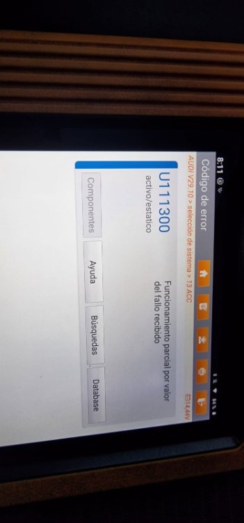

Rene74 Publicado 15 de Noviembre del 2024 Denunciar Publicado 15 de Noviembre del 2024 En 25/5/2024 a las 17:19, fabian ospina dijo: Muchísimas gracias estoy a la orden para cualquier duda Hola Fabián me gustaría ponerme en contacto con usted para reparar mi módulo ACC. Responder
Rene74 Publicado 16 de Noviembre del 2024 Denunciar Publicado 16 de Noviembre del 2024 En 23/3/2023 a las 0:11, tl1000edu dijo: Muy buenas, vaya parado que está todo esto...no se si es bueno o malo Bueno, aprovecho para saludaros ya que estoy por aquí. A lo que venía: hace unos meses que me dejó de funcionar el módulo que lleva incorporada la cámara del parabrisas y en este mismo hilo fui escribiendo como solucioné el problema. Al final cambié el módulo que no me funcionaba por otro usado e intenté buscar dónde reparar el viejo pero no encontré quien lo hiciera...hasta hoy. Os dejo aquí el contacto, es un paisano muy majete que me contó que vino de Venezuela porque allí está el tema muy turbio. Encontré la tienda de casualidad dando un paseo por Oviedo, les llevé la unidad y en 24 horas ya lo tenía listo. A mi me pareció un paisano competente, además de varios sitios a los que llevé la unidad fue el único que supo repararlo. Saludos. Hola me podrías decir como contacto con Fabián para reparar el módulo ACC. Porque no veo el contacto y aqui no deja poner teléfonos ni correos. Gracias. Responder
salvavidal Publicado 17 de Noviembre del 2024 Denunciar Publicado 17 de Noviembre del 2024 René, creo que hemos hablado ya por teléfono, sino a través de la web ADASFIX también puedes contactar a su ********* Esta es la web donde tenéis mas información y desde la que podéis solucionar vuestro problema con la cámara https://www.adas-fix.com Un saludo. Responder

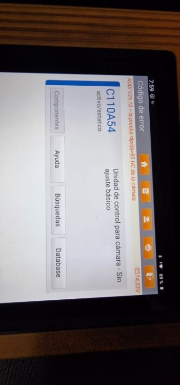

OscarA6Allroad Publicado 19 Enero Denunciar Publicado 19 Enero Bueno solo poner por aquí mi granito de Arena, hace unos 6 meses vi que tenia rota la cámara frontal y decidí ponerla nueva por falta de información, en diciembre me canse de esperar y decidí buscar información al respecto ya que sin eso no me va ni el control de velocidad que haciendo bastante carretera con el coche resulta a veces incomodo ya además que sin darte cuenta te pones a mucho mas de la velocidad legal que ha día de hoy los que necesitamos el carnet pues ya sabemos lo que pasa, en fin no me enrollo. en diciembre me metí en el foro y empecé a buscar información como os digo y encontré que había alguien que las reparaba y me dije a mi mismo que no tenia mucho que perder, me costo un poco localizarlo por que por mas que veía los foros parecía que el teléfono que algunos compañeros habían puesto se borraba o algo así que creo que algún compañero me dio el numero por privado, en fin, mi experiencia no ha podido ser de lo mas satisfactoria, me puse en contacto con ellos, me enviaron una agencia de trasporte que me recogiera en casa la cámara y en una semana aproximadamente la tenia de vuelta reparada, hoy la puse y nada mas arrancar el coche para borrar los fallos con la maquina vi que por lo menos la alarma no salía en el cuadro y al dar la maquina a borrar todo se había ido y no volvía pero lo mejor ha sido meterme de nuevo en carretera y ver que todo funcionaba a las 1000 maravillas así que les estoy eternamente agradecido además de la pasta que me he ahorrado por que la reparación y el servicio a diferencia de lo que vale nueva es abismal la cámara 1000 y pico mas iba y la reparación 225 además de hacer algo para que no se sobrecaliente y tarde mas en romperse o eso espero. Os dejo la info de la empresa por si necesitáis poneros en contacto con ellos. https://www.adas-fix.com Responder
Kamby Publicado 7 Febrero Denunciar Publicado 7 Febrero En 4/10/2022 a las 10:53, torrebasetes dijo: Buenos dias. El fallo te lo da en el modulo 8E Procesamiento de imagen, el 99,99% del fallo es de la camara del parabrisas, tendras que cambiar la camara y calibrar. No lleva protección de componentes. Si quieres contacta conmigo y te digo... Un saludo. Y como se calibra dicha cámara? Yo la mandé a reparar, volvió, resetee todos los fallos y volvió a funcionar, pero al apagar el coche vuelve a salir y me marca precisamente ese fallo Responder
