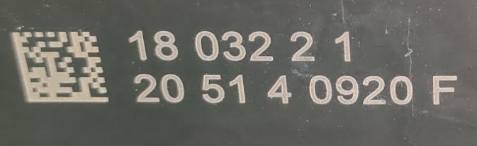

jefraub Publicado 14 de Noviembre del 2021 Autor Denunciar Publicado 14 de Noviembre del 2021 @BosswebPues va a ser que tenías Razon,he abierto todo, para poder ver el código de la bateria, la marca estaba bien pero el número de serie no era correcto, y entiendo que eso descojona toda la gestion de la bateria, cierto? Parece ser que mis amigos de Norauto, no habían hecho bien su trabajo. Se trata de una batería de Norauto, que segun tengo entendido hay que codificarlas como VAO. El código que aparece es el siguiente: Con lo que como número de serie me he quedado con los últimos 10 dígitos, es decir 1205140920. Por otro lado, para ver si os parece correcto, he sacado un log de la batería en reposo, para ver si los valores os parecen razonables: Address 19: CAN Gateway (4G8 907 468 ) 18:36:17 IDE01833-MAS03159 Battery variant-Manufacturer Varta IDE01833-MAS04490 Battery variant-Size 92 Ah IDE01834 Battery voltage 12.317 V IDE01835 Battery current filtered -18.200 A IDE01836 Battery current -18.275 A IDE01837 Temperature of battery sensor 24 ° IDE01838 Battery temperature 23 ° IDE01839 Battery charge condition 86 % IDE01840 Battery condition for display 90 % IDE01841 Battery internal resistance 2.2 mOhm IDE01842 Usable battery charge 60 Ah IDE01843 Battery voltage at rest 12.6 V Luego hay otra cosa que también me choca, y es que en el installation list del modulo can aparecen 2 modulos 17 y dos modulos 5F: En el caso del 17, se que el bueno es el segundo (aunque si desmarco el primero siempre se vuelve a selecionar la siguiente vez), y el del 5F, es el primero. Si selecciono los otros me da error, de módulo no registrado. Es esto correcto o entendible? O os suena muy muy raro? Por otro lado, ahora que he codificado la batería correctamente, que he de hacer, rodar normal para que tome los parámetros correctos pasados unos días? Muchas gracias de antemano a todos por vuestra ayuda. Responder

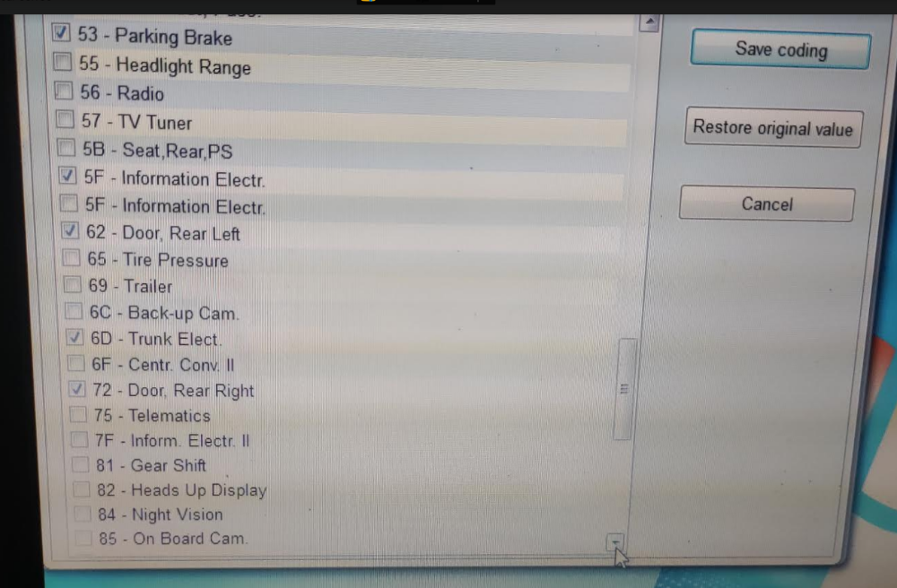

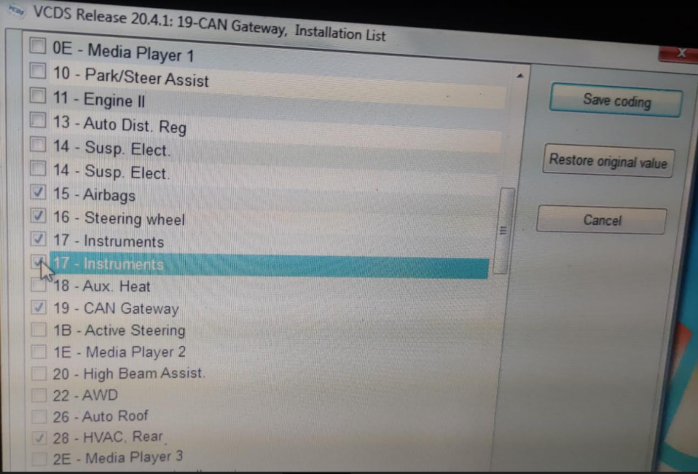

Tineo Publicado 14 de Noviembre del 2021 Denunciar Publicado 14 de Noviembre del 2021 (editado) es la primera vez que veo módulos repetidos en la lista gateway con vcds.. lo cual supongo que no desencadene incidencias, pero me sorprende. Editado 14 de Noviembre del 2021 por Tineo Responder
torrebasetes Publicado 15 de Noviembre del 2021 Denunciar Publicado 15 de Noviembre del 2021 (editado) El numero de serie de la bateria cuando se codifica no influye en nada para que la gateway gestione la bateria nueva. Los parametros mas importantes son la marca de la bateria y los amperios. El numero de serie normalmente se deja el que estaba y se cambia un numero y a funcionar. (si se tiene el codigo BEM pues se mete) En cuanto a los modulos repetidos es normal. existen en la plataforma MLB A6 C7 que es de nuestros coches dos tipos de cuadros (cuadro sin ACC y cuadro con ACC), por eso hay dos unidades 17. Existe tambien dos unidades 5F (MMI RMC y MMI PLUS), existe tambien dos unidades 03 (ABS sin ACC y ABSE con ACC), y asi sucesivamente....... Editado 15 de Noviembre del 2021 por torrebasetes Responder

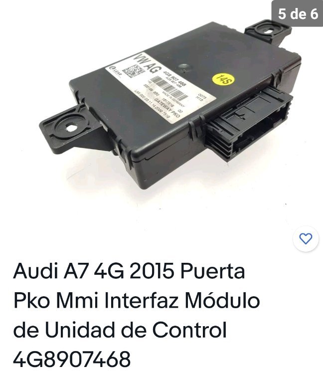

torrebasetes Publicado 17 de Noviembre del 2021 Denunciar Publicado 17 de Noviembre del 2021 Esa es tu gateway... No lleva salida de fibra optica... Responder
jefraub Publicado 17 de Noviembre del 2021 Autor Denunciar Publicado 17 de Noviembre del 2021 Es del 2015, y si, llevo mapas en el mmi. Batería compre una de 92 Amperios,marca Norauto, porque el chico me convenció, un poco tonto de mi parte la verdad. Si la can no va por fibra entonces solo conecta fis con mmi, cierto? Responder
