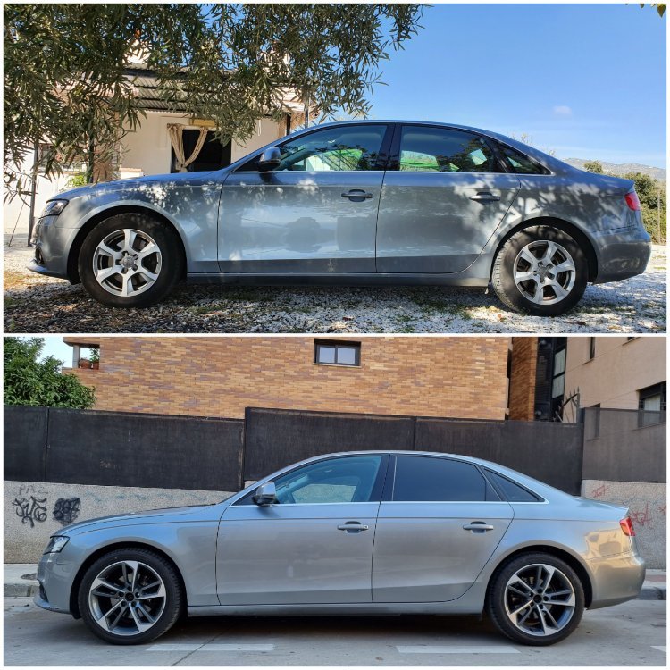

Jotan Publicado 12 de Noviembre del 2021 Autor Denunciar Publicado 12 de Noviembre del 2021 En 12/11/2021 a las 9:37, goldman dijo: Hola, me gustaría saber más del tema de cambiar la cremallera en el modelo prefacelift, el mío es de 2008 y desde que lo compre de segunda mano la dirección siempre ha ido dura (comparado con otros coches más antiguos incluso), siempre he pensado que el coche tiene mal la bomba o la cremallera pero en el taller no saben decirme que es exactamente. Gracias de antemano. Y sobre el tema de mods, por ahora solo le he cambiado las llantas pero creo que el cambio es brutal Ahora tengo pensado en pintar los retrovisores y el techo en negro. Expand Como cambia un coche solo cambiándole las llanta, parece otro Responder
goldman Publicado 12 de Noviembre del 2021 Denunciar Publicado 12 de Noviembre del 2021 En 12/11/2021 a las 15:31, Tineo dijo: Las dos cremalleras en las que participé en la instalación eran usadas y compradas en allegro polonia. Hay un hilo con este asunto en exclusiva https://www.audisport-iberica.com/foro/topic/282128-servotronic/?do=findComment&comment=3819770 a modo de resumen: - conseguir una cremallera de dirección de las referencias compatibles en el hilo - cablear de la cremallera a la centralita 09 (sólo dos cables, pines y conector) - codificar con vcds. La instalación física es bastante simple disponiendo de elevador. Expand Muchas gracias, voy a ver si aclaro todas las dudas que tengo y me animo a meterle mano. Por cierto, también tengo pensado hacerle una repro (es el modelo 2.0 TDI de 143cv). Alguien de aquí que ya la tenga hecha? Merece la pena? Responder
goldman Publicado 12 de Noviembre del 2021 Denunciar Publicado 12 de Noviembre del 2021 En 12/11/2021 a las 17:43, Jotan dijo: Como cambia un coche solo cambiándole las llanta, parece otro Expand A que sí, le quitas 10 años al coche Responder

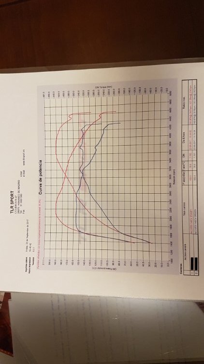

josel39madr Publicado 14 de Noviembre del 2021 Denunciar Publicado 14 de Noviembre del 2021 En 12/11/2021 a las 22:27, goldman dijo: Muchas gracias, voy a ver si aclaro todas las dudas que tengo y me animo a meterle mano. Por cierto, también tengo pensado hacerle una repro (es el modelo 2.0 TDI de 143cv). Alguien de aquí que ya la tenga hecha? Merece la pena? Expand Hola, para mi sin duda si es manual, el mio es TDI 143cv manual facelift del 2012 y se nota y bastante, si puedes y tiene muchos kms cambiale el embrague por uno reforzado y si no cuando de signos de desgaste cámbialo. Responder
goldman Publicado 14 de Noviembre del 2021 Denunciar Publicado 14 de Noviembre del 2021 En 14/11/2021 a las 12:44, josel39madr dijo: Hola, para mi sin duda si es manual, el mio es TDI 143cv manual facelift del 2012 y se nota y bastante, si puedes y tiene muchos kms cambiale el embrague por uno reforzado y si no cuando de signos de desgaste cámbialo. Expand Pues si que cambia, el mío es manual pero el modelo prefacelift de 2008 (de los primeros vaya) tiene 230 mil pero por ahora el embrague va bien. Buscare a alguien de confianza por Málaga que lo haga y a ver me pueden decir. Gracias. Responder
asanchezb Publicado 15 de Noviembre del 2021 Denunciar Publicado 15 de Noviembre del 2021 Que tal; Yo hice la repro, tdie 136 cv hace unos 4 años y se nota bastante. Incluso baja un pelín el consumo. Pille una oferta en vagspeed y me salió por menos de 200€. Lo recomiendo. No he tenido ninguna pega. Y el tema de la dirección al no llevar servotronic, a mayor llanta y ancho de neumático mas dura. Al cambiar las llantas seguro que lo habrás notado mas dura. Esto te saldrá algo mas caro que la repro,, depende de por cuanto encuentres una cremallera con servotronic como dice Tineo. A mi por montarmela, con aceite , paralelo y todo creo que fueron unos 160 €. Saludos Responder
goldman Publicado 17 de Noviembre del 2021 Denunciar Publicado 17 de Noviembre del 2021 En 15/11/2021 a las 22:42, asanchezb dijo: Que tal; Yo hice la repro, tdie 136 cv hace unos 4 años y se nota bastante. Incluso baja un pelín el consumo. Pille una oferta en vagspeed y me salió por menos de 200€. Lo recomiendo. No he tenido ninguna pega. Y el tema de la dirección al no llevar servotronic, a mayor llanta y ancho de neumático mas dura. Al cambiar las llantas seguro que lo habrás notado mas dura. Esto te saldrá algo mas caro que la repro,, depende de por cuanto encuentres una cremallera con servotronic como dice Tineo. A mi por montarmela, con aceite , paralelo y todo creo que fueron unos 160 €. Saludos Expand La verdad es que la dirección iba tan dura ya de antes que al cambiar las llantas apenas se ha notado. Gracias por los consejos. Después de pasar un buen rato leyendo unos cuantos hilos creo que la mejor inversión en el coche que puedo hacer son esas dos cosas: ponerle servotronic y hacer una repro (y más adelante una pantallaca android ) Responder
