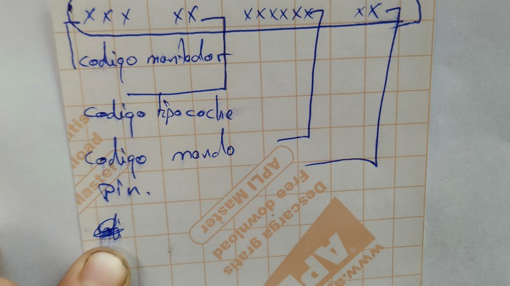

Couper Publicado 20 de Octubre del 2021 Denunciar Publicado 20 de Octubre del 2021 Amigo yo diría que aún que sea virgen la llave no te irá a no ser que está llave virgen te la codifique Audi . Según se las llaves de los coches transmiten un código compuesto por varios códigos . Te paso una chuleta +- para que entiendas como es Código montador: el código de Audi, BMW,etc Código coche A6 A5 A3,etc. Código mando :cada mando tiene un código distinto . Pin: Es un código que le mete el montador y cuando el cliente compra un mando y le da por primera vez al botón ,la centralita del mando reconoce este mando nuevo y lo almacena en su memoria para que a partir de la pulsación funcione siempre. Te digo +- menos como funciona ,quizás algún detalle se me puede ir . El mando chino que has comprado será el mismo mando que te venda Audi ,pero le falta el código de montador y coche ,que por defecto viene en 0 . El código de mando será uno cualquiera y el pin no es preciso ya que lo darás tu de alta en la centralita abriendo la memoria (que no se cómo se hace) . Vamos yo diría que tienes que pasar por Audi o algún otro que sepa programarte las llaves para que puedas darlas de alta en tu coche . Aún así no me sorprendería nada que las llaves estén como viene de fábrica (vírgenes ) . A ver si alguno sabe algo más que lo que yo he dicho y a ver qué solucionas al final . Responder
