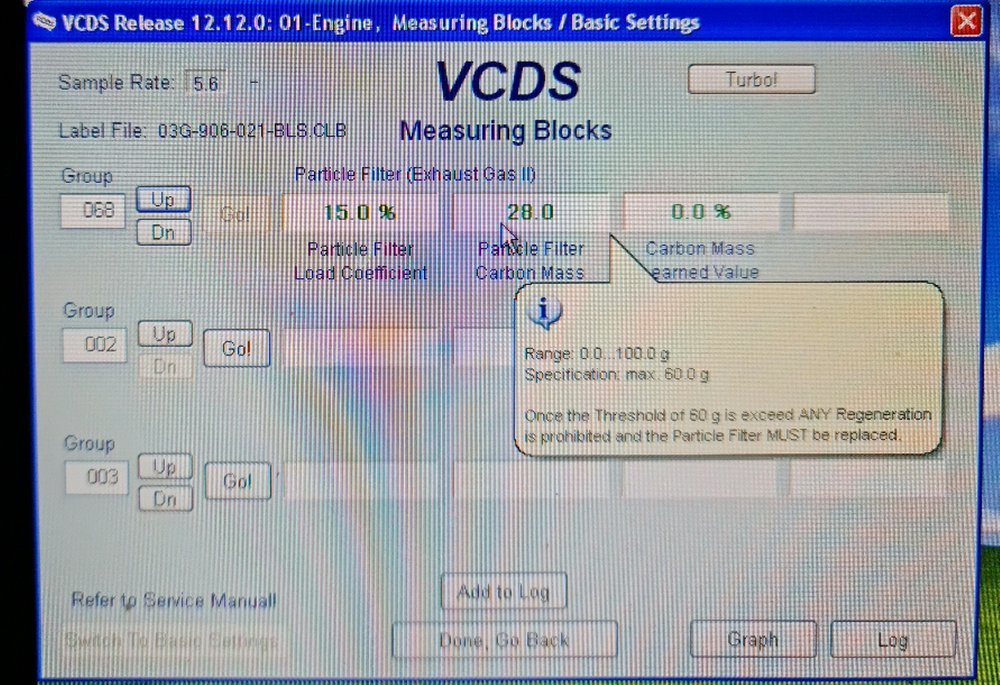

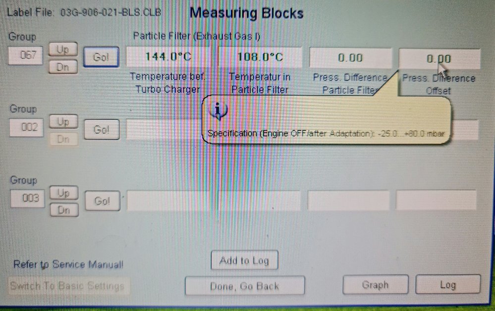

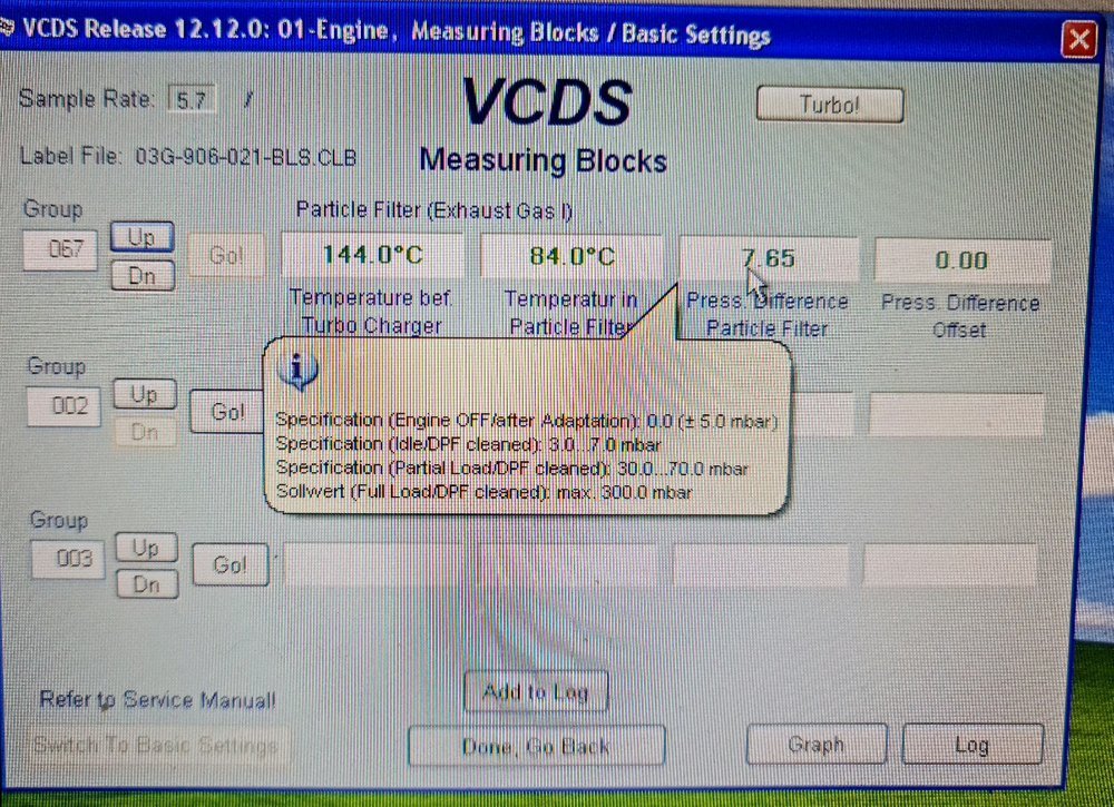

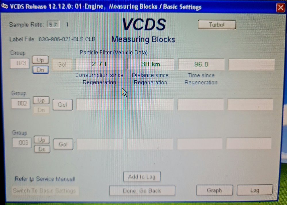

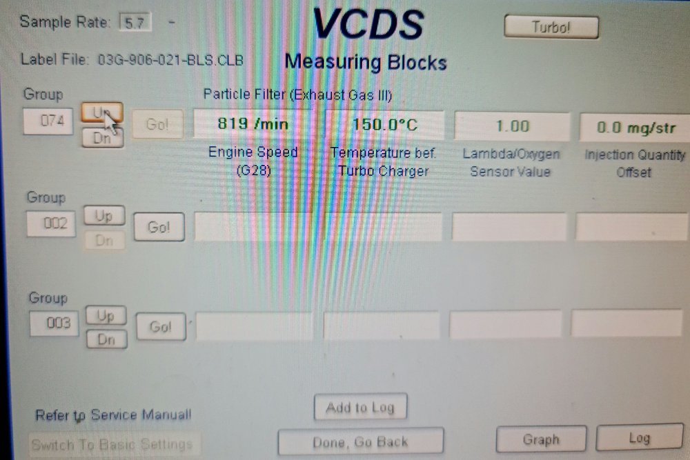

El caso es que llegó a casa y le pasó el vagcomcanal 67 y me dice:
Presion diff.fap 7,65
Pres diff outset 0
(Eato arrancado)
Filtro carbón mass 28
Carbón mass earned value 0
Coeficiente de carga 15%.
Ley que el g450 puede ser el culpable por defectos (tengo la última ref de la pieza), pero el vagcom no me da absolutamente ningún error.
Lo he desconectado para medir con voltimetro y aparte de dar medidas correctas creo (al tenerlo arrancado creo que la masa dio -0,01, creo que es la masa los otros daban más de 5) el testigo se apaga al desconectar dicho sensor.
Podría estar fallando el sensor y no dar error?
