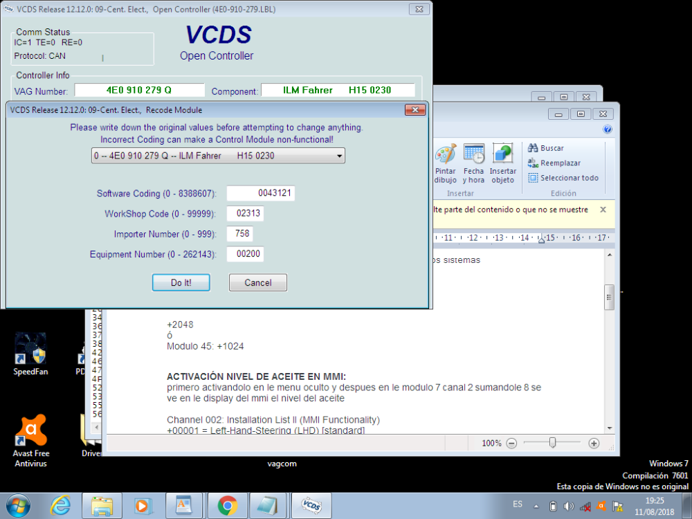

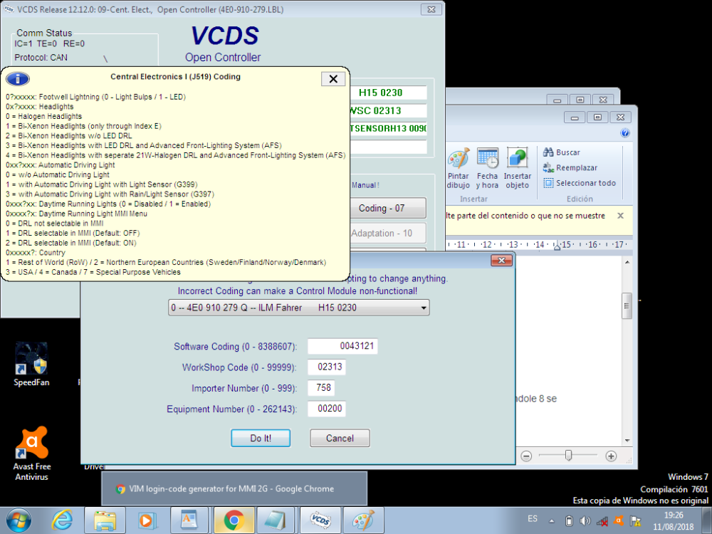

espdiego Publicado 26 de Octubre del 2021 Denunciar Publicado 26 de Octubre del 2021 (editado) Yo saco un rato y te mando la configuración original del mio que la tengo en un pantallazo no tiene led pero tiene cornering aunque lo perdí al poner las luces DLR en los antinieblas Editado 26 de Octubre del 2021 por espdiego Responder

espdiego Publicado 28 de Octubre del 2021 Denunciar Publicado 28 de Octubre del 2021 Te dejo los pantallazos del modulo 9 central electronics, no se si te servirá de algo Responder
ELP Publicado 29 de Octubre del 2021 Autor Denunciar Publicado 29 de Octubre del 2021 Ok. Gracias. Aunque no veo diferencia alguna salvo que yo llevo LED diurno y activado por defecto la activación del mismo y el MMI. Probaré, pero ya he probado tantas cosas, que no creo que sea ahí. Sino algo en la centralita 55 que se me escapa... Salu2. Responder
