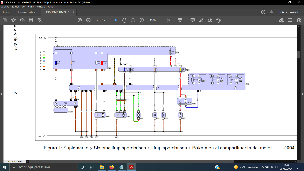

Hola, mi limpiaparabrisas trasero va a trozos en el recorrido que hace en el cristal, ademas tarda mucho en parar, no encuentro hilo de alguin que le pase igual, ¿a alguien mas le ha pasado?
La instalacion es sencilla, son 4 cables, uno positivo de un fusible, otro masa, y los otros dos vienen de la unidad de red de debajo del volante.
Me queda solo comprobar continuidad desde los pin de la unidad hasta el conector del motor, pero al funcionar cuando le das al mando y cuando haccionas la bomba me hace pensar que la unidad es la culpable.
gracias de antemano.
