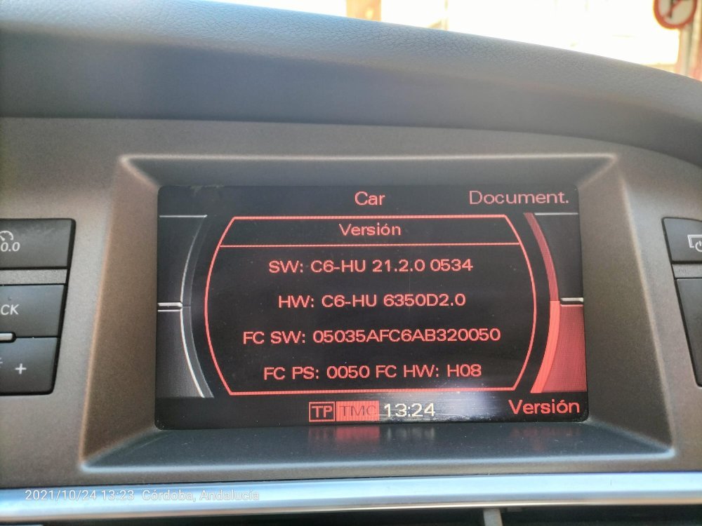

Pelonx8 Publicado 24 de Octubre del 2021 Autor Denunciar Publicado 24 de Octubre del 2021 Hola Carsol, en primer lugar, muchas gracias por tomar tu tiempo para intentar ayudar. Pues mira, básicamente quiero actualizarlo por algunos motivos que has indicado tu. - Desde el móvil puedo encontrar el bluetooth del coche y se conecta pero solo como si fuese de agenda. Me dice que meta un código de emparejamiento, y luego en el teléfono. Todo bien, pero finalmente me pide que vuelva a meter el pin en el auricular. Entonces el teléfono se empareja pero solo como agenda creo. No transmite las llamadas. - También tiene instalada la T.V. pero no me deja ni buscar cadenas, depende de la zona donde estés, coge unos canales u otros y casi nunca se pueden ver por falta de señal. No sé si esto también se puede arreglar actualizando. - También hay veces que la pantallita que va justo entre los marcadores, no encienda, me he dado cuenta que encendiendo las luces de posición se activa, ya no se si es fallo de software o algún corto que tenga entre los cables (que me extraña mucho) adjunto foto de la versión, que realmente como aun no entiendo mucho, no se cual es. Gracias de nuevo por la ayuda Responder
Carsol Publicado 24 de Octubre del 2021 Denunciar Publicado 24 de Octubre del 2021 Hola de nuevo. Creo que en este caso que comentas, lo mejor sería que primero le pasaras el vag com. Lo suyo sería primero identificar si tienes algún fallo en alguno de los módulos (sintonizador TV, unit head, fis, gateway...etc) Si no conoces la procedencia del coche, sería lo correcto, así podrías saber si alguno de esos elementos se puesto posteriormente y no se ha codificado, no se ha adaptado, o quizás tenga activa la "protección de componentes".... A partir de ahí, y si estuviera todo correcto, ya quizás me plantearía que hubieran intentado anteriormente hacer una actualización, y hubiera resultado errónea, o incompleta, y quizás por eso te estuviera fallando, pero se me antoja algo muy extraño que fuera eso. Tu versión de MMI, según la foto que nos aportas, es 21.20 (creo), que pese a no ser de las últimas, tampoco es de las primeras, quizás se actualizó en algún momento.... (La mía era anterior a la 11.10, mucho más antigua que la tuya) Pero me iba muy bien. Responder
