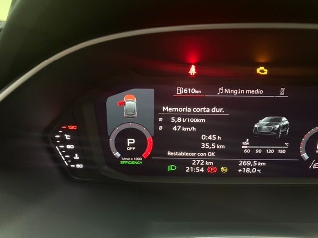

Xavinho10 Publicado 23 de Octubre del 2021 Denunciar Publicado 23 de Octubre del 2021 Despues de llevar dos dias con el coche he notado algo que nunca me habia pasado. Dos horas despues de tener el coche ya parado, baje a mirar unas cosas, y el coche seguia a 90 grados! Abri el capó y esta muy caliente, como si acabase de usarlo, y ya habian pasado 2 horas largas… Hay alguna explicacion? Responder
Rafa7 Publicado 24 de Octubre del 2021 Denunciar Publicado 24 de Octubre del 2021 hace 9 horas, Xavinho10 dijo: Despues de llevar dos dias con el coche he notado algo que nunca me habia pasado. Dos horas despues de tener el coche ya parado, baje a mirar unas cosas, y el coche seguia a 90 grados! Abri el capó y esta muy caliente, como si acabase de usarlo, y ya habian pasado 2 horas largas… Hay alguna explicacion? Fíjate en la temperatura estando en marcha a ver a cuanto sube y una vez que aparcas ha de entrar en funcionamiento (estando sin el contacto puesto) el electroventilador para enfriar si realmente le hace falta……supongo habras mirado nivel del refrigerante?….. Responder
vwgolf Publicado 24 de Octubre del 2021 Denunciar Publicado 24 de Octubre del 2021 Puede ser que te haya hecho el motor una regeneración del filtro de partículas DPF y por este motivo se alcanzan altas temperaturas y funcionan los electroventiladores. Saludos. Responder
