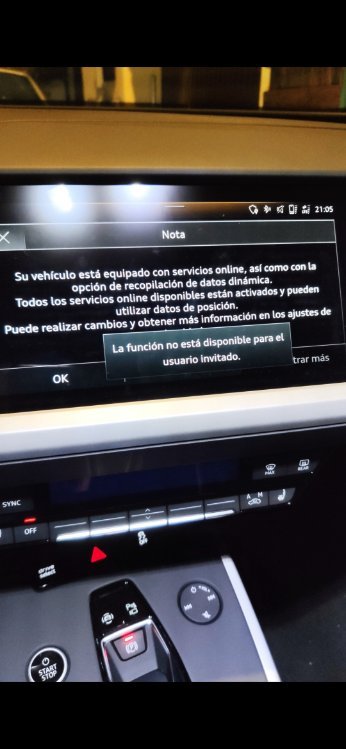

sandro73 Publicado 29 de Octubre del 2021 Denunciar Publicado 29 de Octubre del 2021 Me sale esta nota desde que me entregaron el coche, un tema de aviso de privacidad, y si pulsas la opción de "No mostrar más" te indica que no está disponible para el invitado. Al principio era normal porque estaba con el usuario invitado. Me dieron de alta mi usuario a los pocos días y en teoría desaparecería la nota, pero aún así sigue saliendo. No es que sea muy molesto, pero si se puede evitar tener que dar al OK cada vez que usas el coche, mejor. He consultado al concesionario y lo están mirando. Yo por mi cuenta he mirado en otros sitios y parece que es un problema que se solucionará con una futura actualización del software del MMI, en noviembre. Cuando os entreguen el coche ¿podéis mirar a ver si os pasa? ¡Gracias! Responder

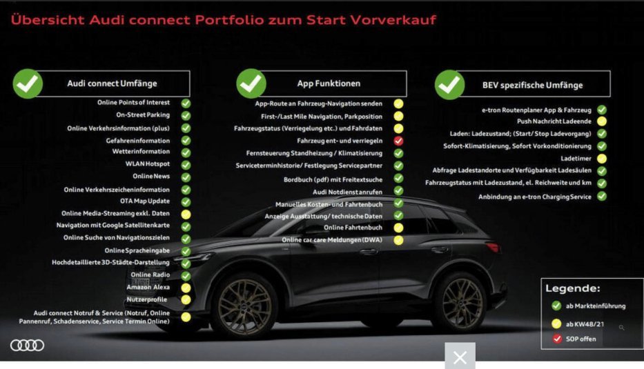

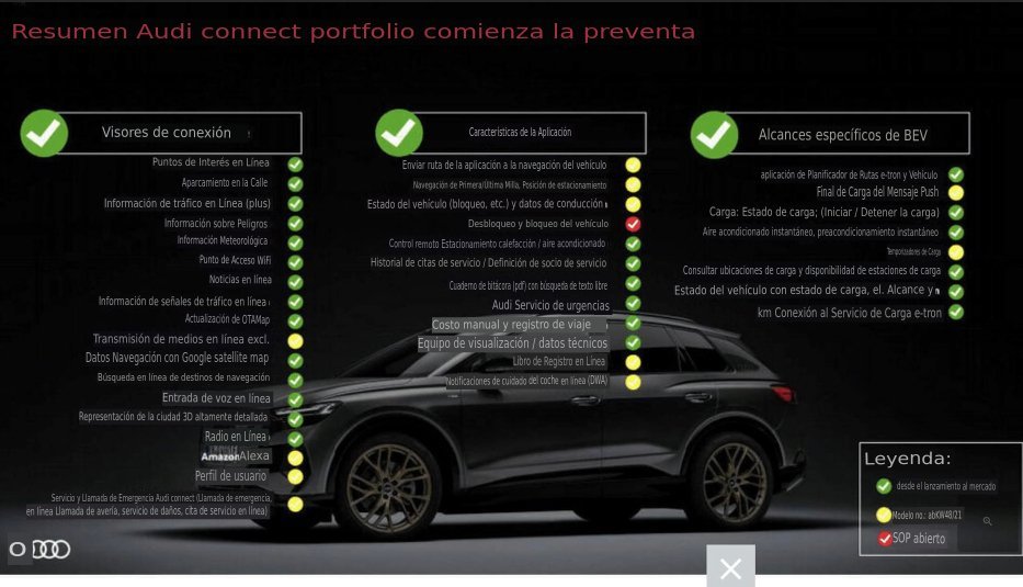

sandro73 Publicado 8 de Noviembre del 2021 Autor Denunciar Publicado 8 de Noviembre del 2021 Parece que el tema está ahí, en que en el MMI del Q4 no hay menú de usuarios. He leído en otros foros que en la semana 48 tienen previsto lanzar una actualización de MMI y de la app myAudi con nuevas funcionalidades, pero ni idea de si es fiable la información o no. Pusieron una imagen sacada de facebook en alemán, la pongo traducida, pero lo dicho, igual no es fiable esto: Responder

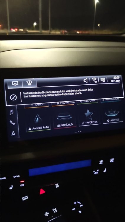

sandro73 Publicado 30 de Noviembre del 2021 Autor Denunciar Publicado 30 de Noviembre del 2021 Anoche me salió este mensaje ¿Se avecinan cambios? Esperemos que sí Responder
yeclense Publicado 30 de Noviembre del 2021 Denunciar Publicado 30 de Noviembre del 2021 hace 14 horas, sandro73 dijo: Anoche me salió este mensaje ¿Se avecinan cambios? Esperemos que sí He visto exactamente el mismo mensaje hoy, a ver en que se traduce... Responder
