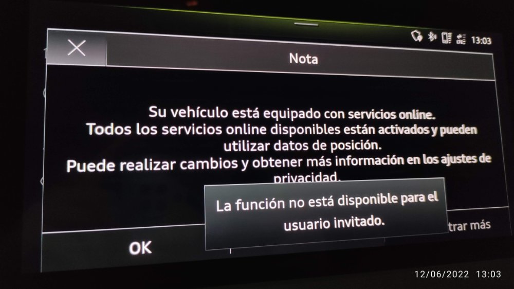

Q4 sprotback Publicado 13 de Diciembre del 2021 Denunciar Publicado 13 de Diciembre del 2021 En 29/10/2021 a las 10:53, sandro73 dijo: Me sale esta nota desde que me entregaron el coche, un tema de aviso de privacidad, y si pulsas la opción de "No mostrar más" te indica que no está disponible para el invitado. Al principio era normal porque estaba con el usuario invitado. Me dieron de alta mi usuario a los pocos días y en teoría desaparecería la nota, pero aún así sigue saliendo. No es que sea muy molesto, pero si se puede evitar tener que dar al OK cada vez que usas el coche, mejor. He consultado al concesionario y lo están mirando. Yo por mi cuenta he mirado en otros sitios y parece que es un problema que se solucionará con una futura actualización del software del MMI, en noviembre. Cuando os entreguen el coche ¿podéis mirar a ver si os pasa? ¡Gracias! Expand Hola Sandro yo estuve probando un demo un finde semana y me pasaba lo mismo cada vez que arrancaba el coche . Preguntarte tu que ya tienes el coche si lo puedes programar el horario de carga,el que me dejaron no tenia el menu de programacion como el e-tron.El comercial cree que cuando llege el mio con una actualizacion lo pondrian.Mi idea es cargarlo por las noches con la tarifa iberdrola. Responder
sandro73 Publicado 13 de Diciembre del 2021 Autor Denunciar Publicado 13 de Diciembre del 2021 ¡Hola! En mi caso el cartel sigue ahí, no he recibido aún ninguna actualización. Se supone que está al caer, pero no sé yo si caerá este año o el que viene... En cuanto a la recarga programada, cuento con poder programarla desde el cargador, pero entre unos y otros, todavía no tengo montado el cargador en casa así que ando cargando en unos puntos de carga gratuitos cerca de casa y cerca del trabajo. A ver si hay alguno más que haya recibido el coche y tenga cargador en casa nos cuenta su experiencia con esto...tal vez en otro hilo para ir separando cosas? Responder

sandro73 Publicado 23 de Febrero del 2022 Autor Denunciar Publicado 23 de Febrero del 2022 ¿A alguno de los que ha recogido el coche en las últimas fechas ya no le sale este mensaje? Yo empiezo a estar bastante saturado. Hay veces que vas con prisa y tienes ahí el cartelito dando guerra, bajas del coche para sacar algo del maletero y de nuevo cartelito, etc. ¿Habéis hecho algo al respecto? ¿Os han dado alguna explicación? Yo tengo en marcha una consulta con atencioncliente@audi.es ¿Y si todos les hacemos consulta? Lo digo porque cuando hablas con ellos da la impresión de que no es verdad lo que nos pasa, y que es algo que no se ha hecho bien en la entrega del coche o que no estamos haciendo bien nosotros, etc... Responder
Anunakis Publicado 1 de Marzo del 2022 Denunciar Publicado 1 de Marzo del 2022 En 23/2/2022 a las 14:06, sandro73 dijo: ¿A alguno de los que ha recogido el coche en las últimas fechas ya no le sale este mensaje? Yo empiezo a estar bastante saturado. Hay veces que vas con prisa y tienes ahí el cartelito dando guerra, bajas del coche para sacar algo del maletero y de nuevo cartelito, etc. ¿Habéis hecho algo al respecto? ¿Os han dado alguna explicación? Yo tengo en marcha una consulta con atencioncliente@audi.es ¿Y si todos les hacemos consulta? Lo digo porque cuando hablas con ellos da la impresión de que no es verdad lo que nos pasa, y que es algo que no se ha hecho bien en la entrega del coche o que no estamos haciendo bien nosotros, etc... Expand Buenas, a mi me lo entregaron el 18 de febrero y estoy igual que tu. Tengo pendiente hablar con el del concesionario de varias cosas y le comentaré esto a ver... Responder
sandro73 Publicado 3 de Marzo del 2022 Autor Denunciar Publicado 3 de Marzo del 2022 Tengo respuesta de soporte Audi España, el primer avance real que tengo en este tema: "... lo hemos estado mirando con el técnico, y lo deberemos escalar a Alemania finalmente. Para ello, hemos pedido una información que necesitamos por parte del servicio oficial...." Responder
yeclense Publicado 6 de Marzo del 2022 Denunciar Publicado 6 de Marzo del 2022 Madre mia... un problema que estamos seguros tiene todo usuario de un Q4 y esta gente sigue mirando por donde les viene la lluvia... Yo en su día perdí el tiempo rellenando un hoja de excel que me enviaron cuando reporté el error, poniendo screenshots y demás, para nada, no he recibido respuesta. Sinceramente para mi Audi España está más perdido que nosotros en el tema. Confiemos en que sepan algo sobre la nueva actualización del software anunciada que parece que solucionará esto, por mi parte en el servicio oficial de mi concesionario "lo están mirando..." Responder
Q4 sprotback Publicado 12 de Marzo del 2022 Denunciar Publicado 12 de Marzo del 2022 A mi me sale también el mensaje,en la entrega me dijeron que hasta que no actualizen y se pueda crear usuario privado va a salir el mensaje,no saben cuándo saldrá la actualización ni idea. Cuando actualizen podremos abrir el coche con el móvil y programar carga,de momento a esperar.Lo que si se puede es activar el clima a distancia y poco mas. Responder

Kbito Publicado 15 de Marzo del 2022 Denunciar Publicado 15 de Marzo del 2022 Yo estoy igual, tengo ese dichoso mensaje y no sale de la pantalla. Es un coñazo. Espero lo resuelvan pronto. Compré el Q4 en diciembre de 2021 y no veo el día en que pierda de vista ese mensajito. Responder
feraguiba Publicado 28 de Julio del 2022 Denunciar Publicado 28 de Julio del 2022 Buenas, a mí me entregaron el coche en septiembre del año pasado y sigo con el dichoso mensajito. Los comerciales me dijeron también lo mismo, que esperara a la próxima actualización, después a la siguiente, y así hasta ahora, y ya estoy un poquito hasta los webs. ¿Alguna novedad el resto? ¿Alguien ha podido evitar el mensaje inicial y que no puedes no mostrarlo porque eres el usuario invitado? Aquí fotito de mi pantalla. Responder
