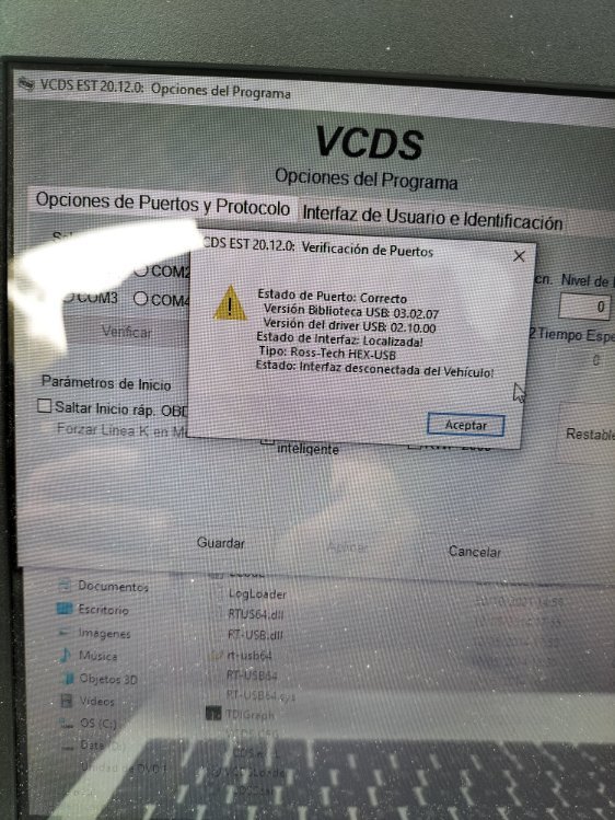

DOBERMANN™ Publicado 30 de Octubre del 2021 Denunciar Compartir Publicado 30 de Octubre del 2021 Buenas, desde hace unos días no puedo conectar el vagcom, lo he instalado y desinstalado un montón de veces y no hay manera, a ver si alguien podría ayudarme Responder Enlace al comentario Compartir en otros sitios web More sharing options...

mmokia Publicado 14 de Enero del 2022 Denunciar Compartir Publicado 14 de Enero del 2022 según el "error" de esa foto , el problema esta en que el programa reconoce bien el cable , el chip , los driver , todo , pero no encuentra el coche,ejecuta el programa haciendo click derecho y ejecutar como administrador , y si no mira aver si tienes el conector del coche sucio, que se haya podido meter algo y no haga buen contacto , o el conector del cable con algún pin doblado , prueba a echarle algún limpiador de contactos que no deje residuos, o desmonta la tapa del coche donde va el conector , y mira si se le ha salido algún pin del conector , o comprueba que no se haya roto algún cable Responder Enlace al comentario Compartir en otros sitios web More sharing options...
