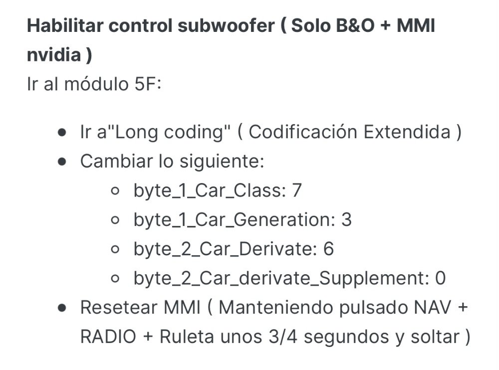

McMahon Publicado 16 de Noviembre del 2021 Denunciar Publicado 16 de Noviembre del 2021 hace 10 horas, vchincho dijo: Si. Ya me he dado cuenta que dependiendo de la versión podrás activar unas u otras cosas. Yo de momento he activado: Segundo teléfono test de agujas Menú bloqueo puertas Aviso cinturón Smart beam número intermitentes regulador subwoofer me gustaría activar el pitido al abrir y cerrar las puertas pero mi coche no lleva alarma.. así que no puedo Regulador del subwoofer? que versión de A4 b9 tienes tu exactamente? ojala me saliera a mi la del subwoofer al hacer el retrofit del ASS y por fin activarlo con vcp seria genial tenerlo pero nada en el mio. Responder
vchincho Publicado 16 de Noviembre del 2021 Autor Denunciar Publicado 16 de Noviembre del 2021 Un a4 b9 con B&O. Y he podido activarlo al tener chip nvidia. Gracias a una codificación que me paso Shadax Responder
McMahon Publicado 16 de Noviembre del 2021 Denunciar Publicado 16 de Noviembre del 2021 hace 7 minutos, vchincho dijo: Un a4 b9 con B&O. Y he podido activarlo al tener chip nvidia. Gracias a una codificación que me paso Shadax Es la que se te queda en el cuadro un q5 o q7 no? Responder
vchincho Publicado 16 de Noviembre del 2021 Autor Denunciar Publicado 16 de Noviembre del 2021 Efectivamente. Aunque a mi me sigue quedando la de un a4. No sé si será porque le he puesto las esferas del rs4 Responder
McMahon Publicado 16 de Noviembre del 2021 Denunciar Publicado 16 de Noviembre del 2021 Ponla si no te importa si la tienes a mano porque yo no me acuerdo donde la puso y buscarla por todo el foro del b9 me voy a volver loco a ver si se me queda a mi tb el a4. Responder
vchincho Publicado 16 de Noviembre del 2021 Autor Denunciar Publicado 16 de Noviembre del 2021 Responder
McMahon Publicado 16 de Noviembre del 2021 Denunciar Publicado 16 de Noviembre del 2021 Solo es para el B&O creia que tambien era para el ASS lo probare de todas maneras por si suena la flauta. Responder
vchincho Publicado 16 de Noviembre del 2021 Autor Denunciar Publicado 16 de Noviembre del 2021 Por cierto si se te ocurre alguna activación o codificación “ necesaria” o de “ las top” que debería hacerle, me dices! Responder
vchincho Publicado 16 de Noviembre del 2021 Autor Denunciar Publicado 16 de Noviembre del 2021 Si. Creo que solamente es para B&O y con el chip nvidia. Pero bueno.. pruébalo.. y si no, vuelves a lo que tienes ahora Responder
McMahon Publicado 16 de Noviembre del 2021 Denunciar Publicado 16 de Noviembre del 2021 Yo es que al coche es lo he tocado tanto que creo que no tengo ni una centralita sin modificar jejejej Responder
Shadax Publicado 17 de Noviembre del 2021 Denunciar Publicado 17 de Noviembre del 2021 @McMahon, yo lo probé en su día ( aún sabiendo que es para B&O ) y no funcionó. Si te funciona te compro el MMI Responder
