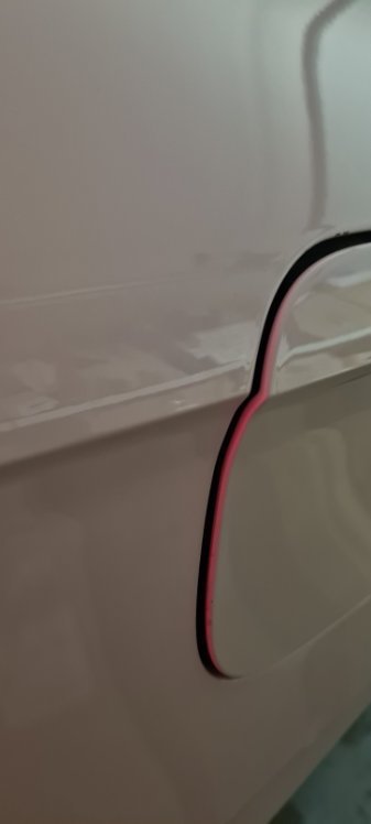

silvestreribert Publicado 1 de Noviembre del 2021 Denunciar Publicado 1 de Noviembre del 2021 Buenos dias, Llevo un par de duas dandole vueltas a esto. La tapa del combustible abre y cierra bien, pero cerrada queda un poco abierta, no alineada perfectamente con la carroceria. Alguien sabe si esto se puede ajustar o corregir? Un salydo! Responder
Dmx Publicado 4 de Noviembre del 2021 Denunciar Publicado 4 de Noviembre del 2021 Buenas a mi me pasó lo mismo.............cuando empezó a darme problemas de abrir/cerrar ya me di cuenta que se me quedaba algo abierta......entonces le cambie el motor( e puesto un brico de como hacerlo aqui en el foro) y ahora esta perfecta..........pero en tu caso mencionas que te abre /cierra bien..............entonces la verdad que raro raro me parece...................en mi caso era por el motor................ Responder
silvestreribert Publicado 8 de Noviembre del 2021 Autor Denunciar Publicado 8 de Noviembre del 2021 Buenos días, Ya se lo que es, o creo. La tapa en si son dos piezas, una negra y la pintada. El ajuste entre estas piezas no es perfecto, se ve que en su día se desmontó y monto forzado, quizás para pintar o vete tu a saber. Sale con una palanquita y hacia atrás del coche con relativa facilidad. Tiene unas pestañitas que se ven ligeramente deformadas. No veo mucha solución que cambiar o pegar para que el ajuste sea mejor. Pero bueno tampoco es una tragedia, puedo vivir con ello. Un saludo! Responder
