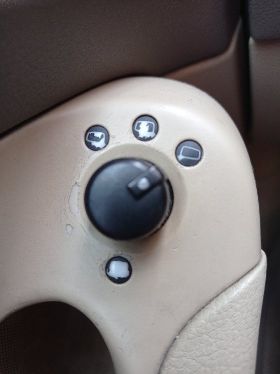

Carsol Publicado 10 de Febrero del 2022 Denunciar Publicado 10 de Febrero del 2022 (editado) Buenas, recupero este hilo porque tengo una pregunta acerca de los espejos y no es plan de abrir otro hilo.... Sabéis si esto de la foto tiene "despiece/recambio"....??? No me refiero al botón, sino a los 4 circulitos con los dibujos. Y si lo tiene, como se cambiaría, supongo que habrá que desmontar el panel de la puerta, y luego el asidero, no? Lo tengo bastante desgastado, no se ven bien los dibujitos... Aunque funciona correctamente... He visto que venden el botón suelto, y que también venden el mecanismo completo, pero viene como traslucido sin dibujo para dejar pasar la luz de la iluminación de las imágenes, (como si los dibujos fueran en una capa independiente por encima del mecanismo), y yo lo que necesito es la plantilla con las ilustraciones. Editado 10 de Febrero del 2022 por Carsol Añadir info Responder

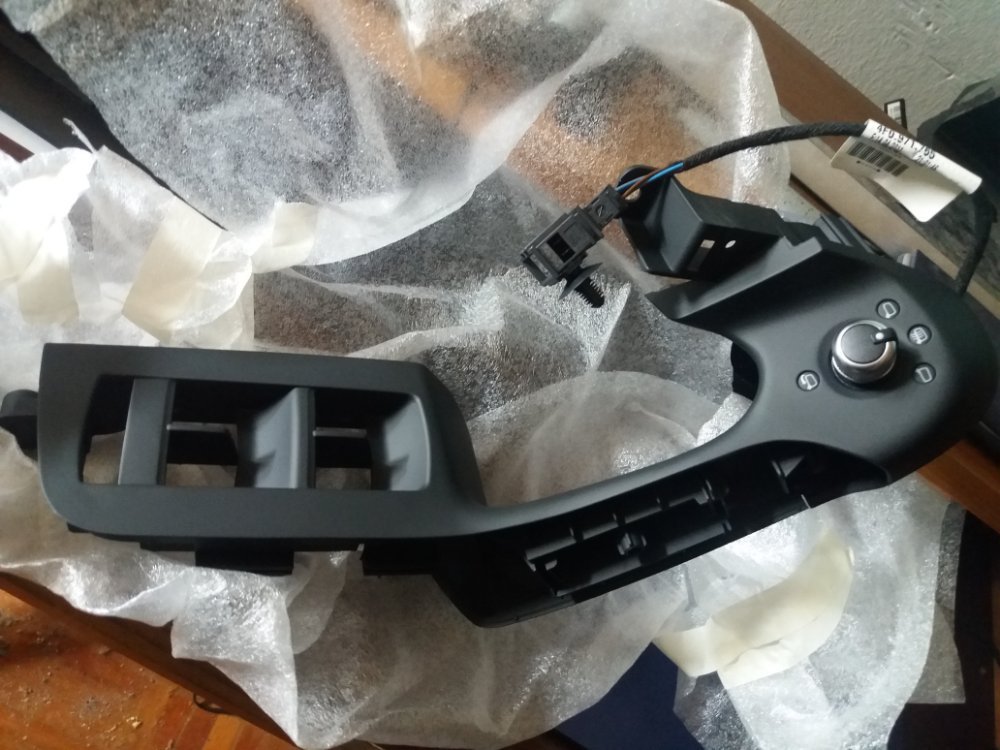

alcoscar Publicado 10 de Febrero del 2022 Denunciar Publicado 10 de Febrero del 2022 Hola, eso viene integrado en el asidero, hay que cambiar toda la pieza. Responder
EduOviA6 Publicado 11 de Febrero del 2022 Denunciar Publicado 11 de Febrero del 2022 Hola. Aunque es un plástico que va entre el asidero y el mando, como te dice alcosar, viene todo integrado en el conjunto del asidero (Ref. 4F1 867 161 E 6PS - en negro). Responder
EduOviA6 Publicado 11 de Febrero del 2022 Denunciar Publicado 11 de Febrero del 2022 4F1 867 161 B 8Q9 - Beige 4F1 867 161 D E82 - Platino claro (gris) 4F1 867 161 D 7A2 - Azul indigo Responder
Carsol Publicado 12 de Febrero del 2022 Denunciar Publicado 12 de Febrero del 2022 Genial! Muchísimas gracias a los dos!!! Responder
