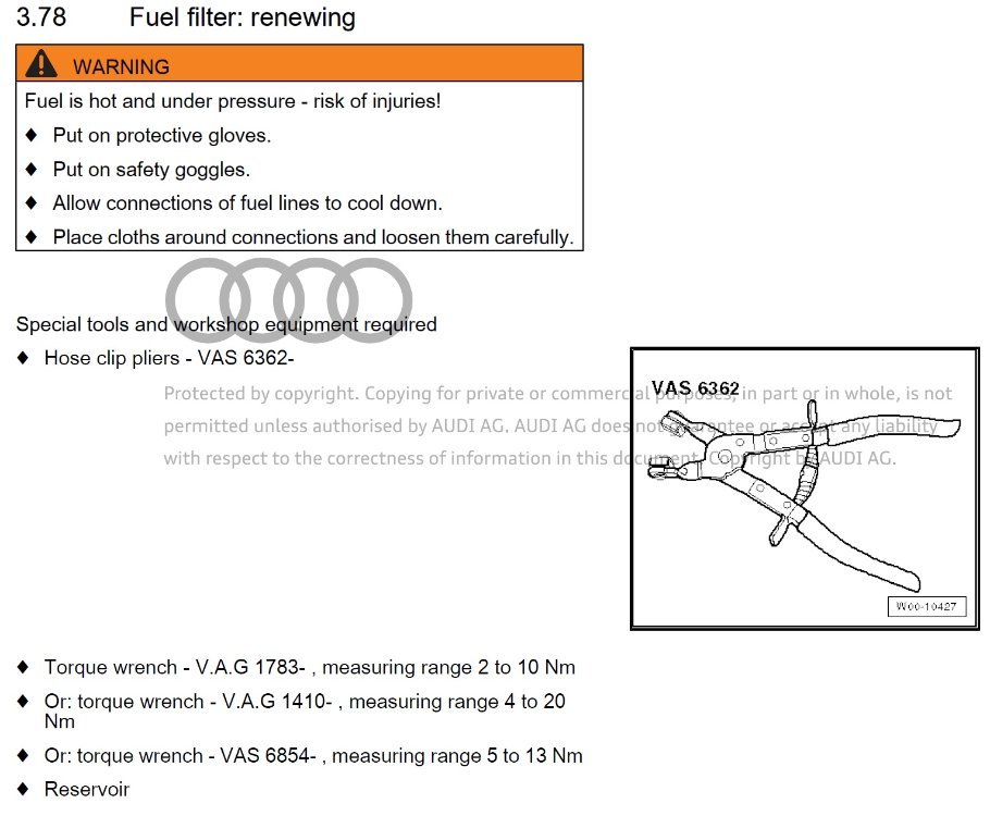

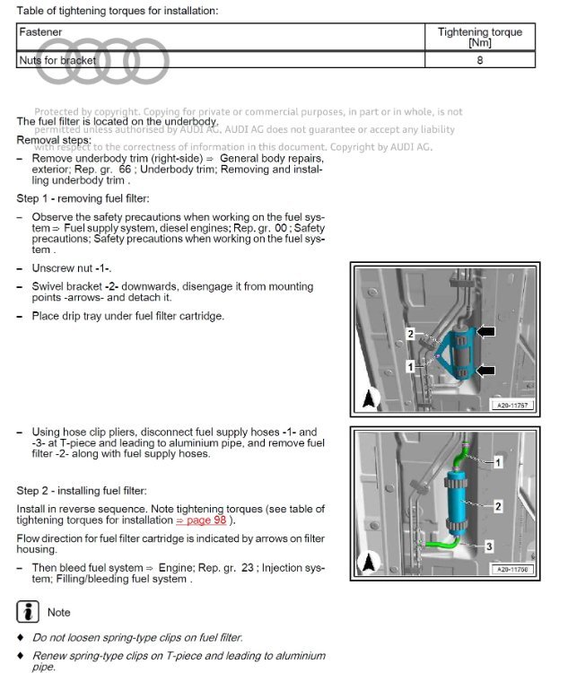

GabrielA5 Publicado 14 de Noviembre del 2021 Denunciar Publicado 14 de Noviembre del 2021 En 4/11/2021 a las 19:13, joakooo dijo: Buenas tardes Tengo un Audi A5 con motor TFSI 1.4 y estoy a punto e la revisión de los 60000km y me han dicho que no lleva filtro e gasolina y me extraña. Alguien sabe decírmelo y si hay donde está, Gracias Menudo figura el que te ha dicho eso, se nota en general que el nivel de conocimiento de la gente en general es estratosférico. Pues claro que lleva filtro, ¿pero en qué cabeza cabe decir que no lo lleva? ¿Y si estás en un país que la calidad de la gasolina brilla por su ausencia qué pasa que nos cargamos el motor en un abrir y cerrar de ojos? El filtro se ubica en los bajos del vehículo; te adjunto cómo se podría sustituir: Responder
Luis Carlos Arce Cagigas Publicado 15 de Noviembre del 2021 Denunciar Publicado 15 de Noviembre del 2021 En 4/11/2021 a las 19:13, joakooo dijo: Buenas tardes Tengo un Audi A5 con motor TFSI 1.4 y estoy a punto e la revisión de los 60000km y me han dicho que no lleva filtro e gasolina y me extraña. Alguien sabe decírmelo y si hay donde está, Gracias El mio es un A6 y una vez un "mecaníco" me dijo que no lo llevaban los quatro, me quede como tonto, como no lo van a llevar ?????? y claro que lo lleva!!!! Resulta que un compañero en este foro me dio la pista (le estoy muy agradecido) lo lleva cerca del deposito de gasolina delante de la rueda trasera izquierda por debajo, hay una tapa con de plastico con tornillo, es posible que en los A5 lo lleve en el mismo sitio. Algun compañero que lo sepa te lo dira con mas seguridad. hechale un ojo por esa zona Responder
valderaduey Publicado 15 de Noviembre del 2021 Denunciar Publicado 15 de Noviembre del 2021 hace 12 horas, GabrielA5 dijo: Menudo figura el que te ha dicho eso, se nota en general que el nivel de conocimiento de la gente en general es estratosférico. Pues claro que lleva filtro, ¿pero en qué cabeza cabe decir que no lo lleva? ¿Y si estás en un país que la calidad de la gasolina brilla por su ausencia qué pasa que nos cargamos el motor en un abrir y cerrar de ojos? El filtro se ubica en los bajos del vehículo; te adjunto cómo se podría sustituir: En efecto ahi va ubicado el filtro de los coches Diesel, la duda que me surge es donde ira en los de Gasolina, que por supuestisilo lo lleva. Saludos. Responder
GabrielA5 Publicado 15 de Noviembre del 2021 Denunciar Publicado 15 de Noviembre del 2021 hace 4 horas, valderaduey dijo: En efecto ahi va ubicado el filtro de los coches Diesel, la duda que me surge es donde ira en los de Gasolina, que por supuestisilo lo lleva. Saludos. Hola @valderaduey, eso aplica a los coches de gasolina, que llevan el filtro en los bajos del vehículo. En cambio el diesel va ubicado en el compartimento del motor. Un saludo! Responder
valderaduey Publicado 16 de Noviembre del 2021 Denunciar Publicado 16 de Noviembre del 2021 hace 16 horas, GabrielA5 dijo: Hola @valderaduey, eso aplica a los coches de gasolina, que llevan el filtro en los bajos del vehículo. En cambio el diesel va ubicado en el compartimento del motor. Un saludo! Te aseguro que en mi coche, ( diesel) el filtro va en el bajo, y creo que en el resto de modelos también, perooo en el mio fijo. Responder
GabrielA5 Publicado 16 de Noviembre del 2021 Denunciar Publicado 16 de Noviembre del 2021 hace 7 horas, valderaduey dijo: Te aseguro que en mi coche, ( diesel) el filtro va en el bajo, y creo que en el resto de modelos también, perooo en el mio fijo. Si si, razón llevas, lo acabo de ver!! Pues es una verdadera put*da para quien no tenga un elevador o algo porque la que hay que liar es fina. Pero también es normal, puesto que tu vano motor ya va muy apretado. Un saludo!! Responder
valderaduey Publicado 16 de Noviembre del 2021 Denunciar Publicado 16 de Noviembre del 2021 hace 39 minutos, GabrielA5 dijo: Si si, razón llevas, lo acabo de ver!! Pues es una verdadera put*da para quien no tenga un elevador o algo porque la que hay que liar es fina. Pero también es normal, puesto que tu vano motor ya va muy apretado. Un saludo!! Si la verdad es que o tienes un foso o elevador o la labor de cambio es bastante incomoda, pero bueno ya que elevas el coche para el cambio de aceite pues a seguir con el tema jejeje, pero vamos yo remuevo Roma con Santiago para conseguir donde hacerlo, que salvon incidente serio el coche mio ya no pisa el concesionario. Saludos compi. Responder
