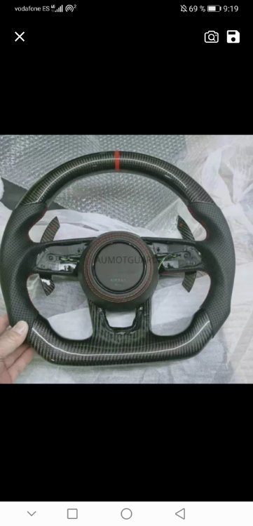

tritazepam Publicado 9 de Noviembre del 2021 Autor Denunciar Publicado 9 de Noviembre del 2021 En 8/11/2021 a las 21:10, Tineo dijo: lo pides con el centro forrado? Expand La tapa va a parte del volante, puedes pedir la tapa como quieras, de piel, de Alcántara, con el hilo que quieras, el logo de Audi del color que quieras, yo voy a pedir algo así Responder
Tineo Publicado 9 de Noviembre del 2021 Denunciar Publicado 9 de Noviembre del 2021 (editado) En 9/11/2021 a las 8:23, tritazepam dijo: ... puedes pedir la tapa como quieras, de piel, de Alcántara, con el hilo que quieras, el logo de Audi del color que quieras, yo voy a pedir algo así Expand yaya, me refiero al centro de la tapa, la zona rendonda interior donde van los aros. Yo no soy partidario de poner un obstaculo en el área por donde revienta la bolsa. Ya sé que el r8 lleva esa zona forrada pero supongo que esta con cortes ocultos para no ofrecer resistencia extra al despliegue Editado 9 de Noviembre del 2021 por Tineo Responder
tritazepam Publicado 9 de Noviembre del 2021 Autor Denunciar Publicado 9 de Noviembre del 2021 En 9/11/2021 a las 16:43, Tineo dijo: yaya, me refiero al centro de la tapa, la zona rendonda interior donde van los aros. Yo no soy partidario de poner un obstaculo en el área por donde revienta la bolsa. Ya sé que el r8 lleva esa zona forrada pero supongo que esta con cortes ocultos para no ofrecer resistencia extra al despliegue Expand Uyy pues eso ya no lo sé.. el enlace que puse de AliExpress es donde venden esas tapas forradas.. pero eso que me comentas ni idea... Se supone que ahí van las costuras y estas se rompen. Pero no sé. Le preguntaré al chino. Responder

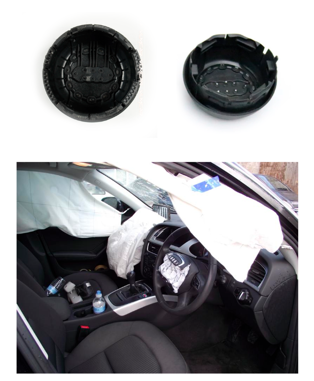

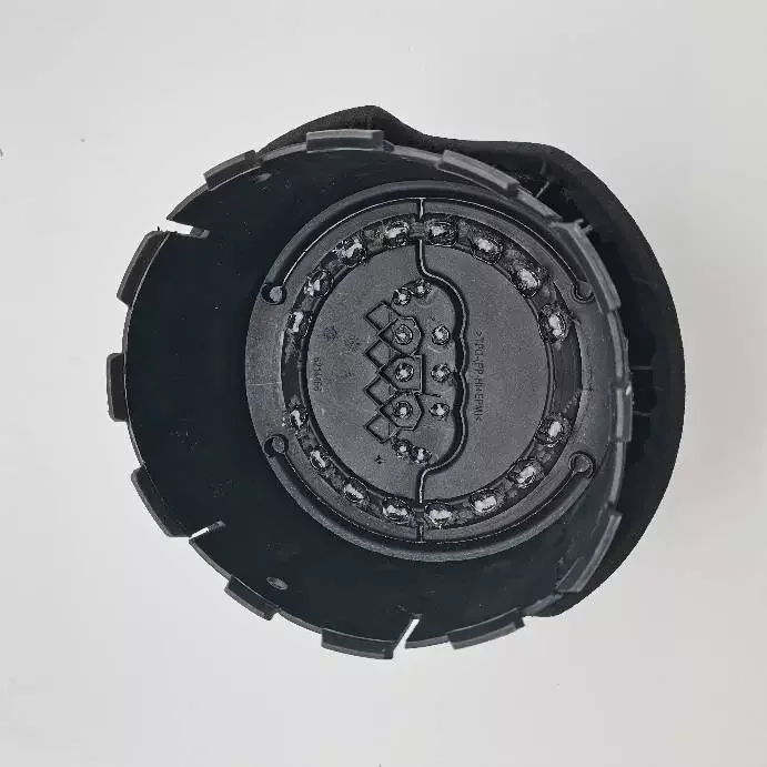

Tineo Publicado 9 de Noviembre del 2021 Denunciar Publicado 9 de Noviembre del 2021 (editado) hay más cosas, los anclajes tapas de airbags pequeños no son todas iguales y parecen incompatibles la de la derecha es la que corresponde al airbag del coche valderaduey (con volante tipo tts). Aparentemente por afuera parecen idénticas. La tapa parte por la zona de los aros y necesitan libre sus lineas de ruptura marcadas por el interior. La verdad es que no tengo muy claro que el chino lo tenga correctamente considerado Yo creo que dejando libre esa zona central ya no hay ningun problema de despliegue, Los airbag grandes de modelos anteriores tenian lineas más afuera, estos pequeños deben llevar pirotécnicos más fuertes. Editado 9 de Noviembre del 2021 por Tineo Responder

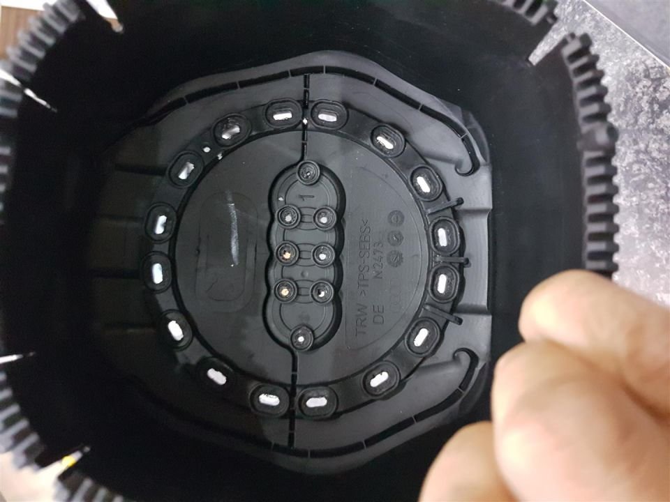

tritazepam Publicado 10 de Noviembre del 2021 Autor Denunciar Publicado 10 de Noviembre del 2021 En 9/11/2021 a las 18:27, Tineo dijo: hay más cosas, los anclajes tapas de airbags pequeños no son todas iguales y parecen incompatibles la de la derecha es la que corresponde al airbag del coche valderaduey (con volante tipo tts). Aparentemente por afuera parecen idénticas. La tapa parte por la zona de los aros y necesitan libre sus lineas de ruptura marcadas por el interior. La verdad es que no tengo muy claro que el chino lo tenga correctamente considerado Yo creo que dejando libre esa zona central ya no hay ningun problema de despliegue, Los airbag grandes de modelos anteriores tenian lineas más afuera, estos pequeños deben llevar pirotécnicos más fuertes. Expand Me has dejado loco. Le voy a pedir fotos del interior del modelo Audi A5 2018 a ver qué me manda. No deben ser los mismos los de la serie RS.. Lo que me llama la atención es que otra fábrica me ha dicho que es ilegal hacer tapas de airbag y que ellos no las hacen.. Responder
tritazepam Publicado 10 de Noviembre del 2021 Autor Denunciar Publicado 10 de Noviembre del 2021 Esta es la foto que me ha mandado. Responder

Tineo Publicado 10 de Noviembre del 2021 Denunciar Publicado 10 de Noviembre del 2021 Esas fotos de las tapas son de un airbag grande de modelos veteranos. Respecto a la legalidad... Está claro que forrar invalida cualquier homologación del dispositivo Responder
