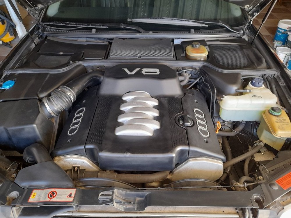

Os pongo una foto para "abrir boca"

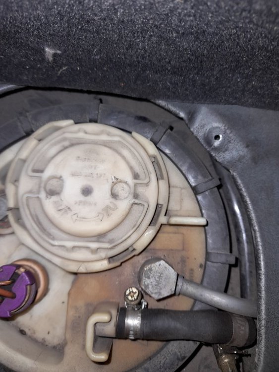

Pero sigue sin llegar combustible, probablemente se haya agarrotado la bomba. Me la cambiaron una vez por lo que creo que no esta "quemada" sabeis si es muy complicado el sacarla y volverla a colocar? me comentó el que la puso que era muy dificil encajarla en su sitio.

Yo también pensé que se me había agarrotado la bomba ....y aún no se si fue eso. Sacar.el aforeador tiene su cosa , porque hay que girarlo en cierta posición para que salga , pero meterlo es la o****, porque hay que hacer otros movimientos determinados , si no , no entra bien, y no encaja el cono que lleva que entra en un tubito y cierra el circuito de absorción, que hace que pase la gasolina de un lado del depósito al otro, y se llene la caja antioleaje para que nunca se vacíe de gasolina , si no , a partir de que baje el nivel que inunda la caja antioleaje, se parará el motor, es más , su sacas el aforador y aunque este  i3n colocado , le tienes que meter 5 litros al depósito para que arranque , ya que es la firma de llenar la caja antioleaje . Una movida de c*** . Viene todo en el Elsawin, lo que pasa es que no se qué me ha pasado en el puñetero programa , que ahora no me va y no puedo sacar esa información.

tengo la bomba agarrotada ya que le pasa corriente pero no se mueve, sabeis si se puede sacar la bomba sin desmontar el aforador?
En la foto viene una pieza de plastico blanca con las palabras auf (abrir) que podria servir pasa extraer solo la bomba.
Si teneis el libro de taller lo agradeceria, ya que cuando me la montaron, no la colocaron bien, y me pasaba eso que comentas, tenia que ir siempre con mas de 1/3 del depósito.
hace 6 horas, coyotenegro dijo:
No se puede .
Ahí dentro va el flotador para el nivel, tienes que sacarlo y soltar el conector
