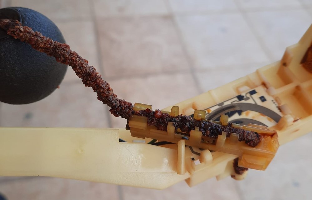

coyotenegro Publicado 12 de Diciembre del 2021 Autor Denunciar Publicado 12 de Diciembre del 2021 Este fin de semana me he puesto manos a la obra y esto es lo que he encontrado. El indicador de nivel secundario estaba agarrotado por el oxido, asi que lo he limpiado y a funcionar. El indicador principal es mas delicado, tiene unas espirales de cobre por las que discurre el flotador y a mas altura marca una mayor resistencia, Estas están oxidadas y rotas despues de 27 años sumergidas en el deposito. El relé de la bomba funciona pero no pasa la corriente asi que he pedido uno. La semana que viene me llega una bomba nueva asi que ya os comento si lo consigo poner en marcha. Saludos. Responder
PAUL-A8 Publicado 12 de Diciembre del 2021 Denunciar Publicado 12 de Diciembre del 2021 Buffff como estaba... Se habrá calentado un monton. Responder
coyotenegro Publicado 12 de Diciembre del 2021 Autor Denunciar Publicado 12 de Diciembre del 2021 hace 2 horas, PAUL-A8 dijo: Buffff como estaba... Se habrá calentado un monton. Es óxido en la barra de hierro del flotador por los 27 años que lleva sumergida en gasolina Responder
PAUL-A8 Publicado 12 de Diciembre del 2021 Denunciar Publicado 12 de Diciembre del 2021 hace 17 minutos, coyotenegro dijo: Es óxido en la barra de hierro del flotador por los 27 años que lleva sumergida en gasolina Vale, pensaba que era un fusible... Responder
